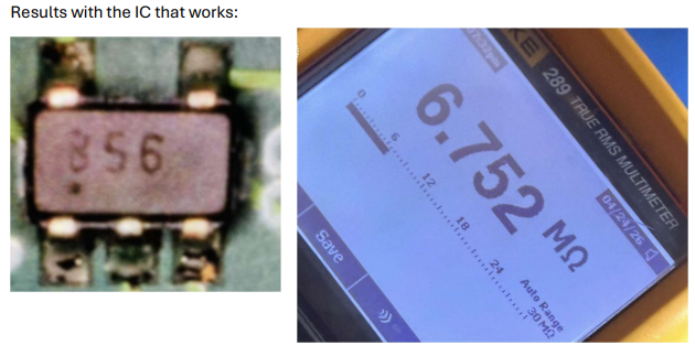

问题报告:我们多年来一直使用的一批新电路板消耗的电流高于正常水平。 我们在这些板上使用的唯一 IC 是三个 OPA656 OPAMS。 预期电流消耗为 0.004A、但从获得的 80 个电路板始终测量为 0.005A。
我注意到新的故障电路板 OPAM 有不同的标记。
我想知道所有新的 80 板上使用的三个 OPA656 是否是假冒元件。
仅通过将 IC 替换为某些工作板中使用的 IC(使用正确的标记)即可修复三个不良板。
我使用了坏板(错误标记)和工作板 IC 进行了以下测试。
I 测量引脚 5 (VCC) 和引脚 2 (GND) 之间的电阻((IC 在电路外)、这些是结果(欧姆计+引脚 5, — 引脚 2):
很大的差异。
我是否有假冒组件?? 我从 Digikey 购买了一些额外的产品、他们也有可疑标记。

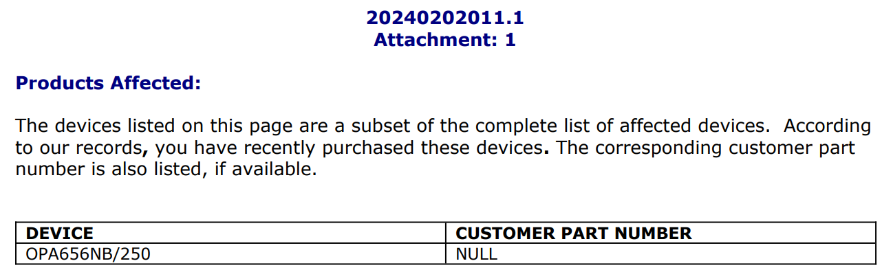

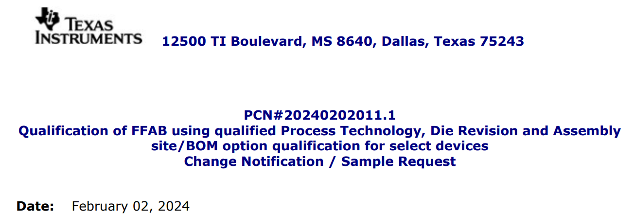

我注意到以下 OPA656 芯片变化通知:
    尊敬的
    裸片也发生了变化、以确保客户不会面临供应问题。 标记可能已更改。 您可能已经收到来自新晶圆厂的器件。 您是否通过 TI store、DigiKey 或 Arrow 等官方渠道购买了第一组器件?
    OPA656 上的静态电流为 15mA、我不确定如何测量 4mA 和 5mA。 您能分享一下原理图吗?
    请浏览数据表中的修订历史记录以了解相关的更改。 静态电流从 14mA 更改为 15mA。 除了消耗的电流增加之外、您在测试时是否发现任何故障?

    新电路板按预期运行。 50mA 电源电流负载不仅是三个 OPAM、还包括板上的额外电路(在原理图中未显示)。 我最担心的是、我们使用相同电路已经有多年了、负载非常稳定、而且现在正发生变化。 如前所述、仅通过更换三个 OPAM、电流就会下降到我们认为正常的水平。 OPAM 的 VCC 引脚到接地引脚内部电阻的变化让我担心了。

    虽然我们会尽力使规格与旧器件保持一致、但新器件中可能会发生一些与工艺相关的更改。 内部电阻的变化可能是 ESD 二极管、电容器等造成的 电流负载的增加是 OPA656 造成的。 我想请您使用分辨率更高的电源仪器进行检查、以获得准确的电源电流变化或单独测量 OPA656 电流来确认。 我们已对旧器件进行了广泛的验证、确保 在新器件上的性能保持不变。
