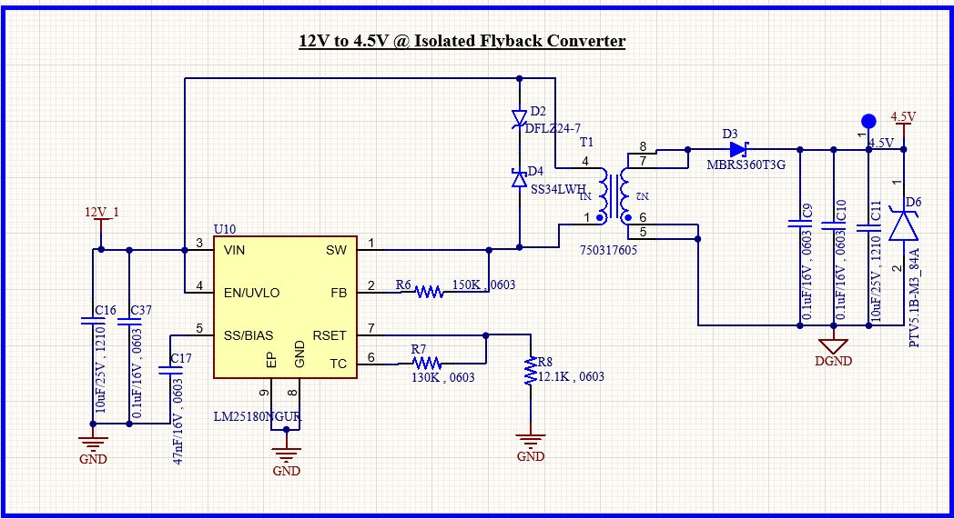

    您的设计对输出负载有何要求? 乍一看、我发现您已经解决了类似的问题、即变压器极性、远离变压器的初级齐纳钳位。 我认为变压器极性是产生意外输出电压的主要原因。 其余原理图看起来 不错、希望您在设计中使用 Excel 设计计算器。

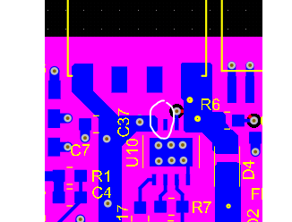

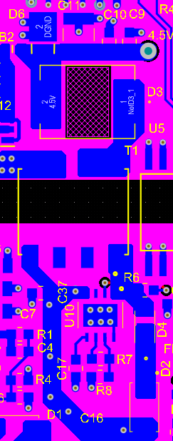

    布局方面的一些观察结果为:
    1. 避免使用过孔连接 RFB 电阻器。
    2. 我看到您共享的布局中的 VIN(引脚 3)未连接、请告诉我它是如何连接的。

    您好 Harish Babu、
    我们已经将 Vin 直接连接到 EN 引脚。 我们想了解为什么在交换次级侧绕组时观察到 3.5V 的输出电压。 但是、当它以正确的方向连接时、我们只能得到 1.5V
    您能否帮助我们了解在哪些情况下可能发生此问题、并为解决此问题提供可能的解决方案?
    交换变压器极性时、反激式拓扑用作具有耦合电感器的正激式转换器而不是变压器 、随着负载增加、该电压必须进一步下降、因为 由于耦合电感器结构的原因、在同一周期传输的能量将较少。
    在正确的方向上、输出电压降低的可能原因可能是 RFB 值不正确、您可以使用设计计算器来获取该值。 从您分享的原理图中、如果 RFB 值正确、您应该具有合适的输出电压。 通过变压器次级连接检查所有 4 秒的针脚是否都已正确连接、因为您使用了导线。
