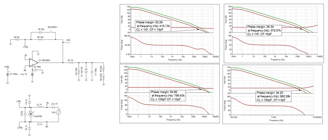

我们正在使用 OPA2991IDR 设计 6 通道有源模拟输出板。
应用摘要:
  • OPA2991IDR 的电源:12V 单电源
  • DAC 输入信号:0V 至 2.5V
  • 运算放大器配置:同相增益级
  • 增益:4 倍
  • RG:10k Ω、0.1%
  • RF:30 千欧、0.1%
  • 输出范围:0V 至 10V
  • 输出负载:LED 驱动器调光输入、通常为高阻抗
  • 最大预期输出电流:每通道 30mA
  • 串联输出电阻:15 欧姆放置在反馈环路外
  • 反馈是在 15 欧姆输出电阻器之前获取的
  • ADC 读回在端子侧的 15 Ω 电阻器之后进行
  • 输出保护:12V 关断电压低泄漏 TVS 至 GND
  • 输出连接器可能现场具有电缆电容
我们将为以下器件添加可选封装:
  1. 30 千欧反馈电阻器上的 CF
  2. COUT 从输出端子侧到 GND、在 15 Ω 隔离电阻器之后
问题:
  1. 15 欧姆是否是适用于此用例的输出隔离电阻器?
  2. 默认情况下是否应该组装整个 RF 的 CF? 如果是、TI 建议您重视什么?
  3. 默认情况下、是否应该不填充端子侧的 Cout、或者是否推荐使用小型电容器来降低 EMI 或噪声?
  4. 当输出用作 0V 至 10V 的慢速调光信号时、电缆电容是否有任何问题?
  5. 针对该输出级的 OPA2991IDR 有任何布局建议?
如果需要、我可以共享原理图片段。

    Vishnu、
    请分享原理图。  没有原理图就很难评论。  以下是一些初步意见:
    1. 30mA 是相当高的输出电流。  OPA2991 能够输出此电流电平、但由于功率耗散、会出现一些自发热。  以下是 30mA 单路输出的计算(比环境温度升高约 38°C)。  这是双通道、当两个输出驱动相同的负载时、温升将为 76C。  您应注意电源/温度。    有关此主题的详细信息、请参阅 www.youtube.com/watch
    2.根据您的描述,我绘制了一个示意图并测试了稳定性。  对于 1nF 负载和 15 Ω 隔离电阻器、该电路不稳定(28 度相位裕度)。  稳定性将取决于应用的容性负载范围(28 度相位裕度)。  在单位增益带宽附近添加反馈电容器可提高稳定性(56 度相位裕度)。  我认为您的电路可以使用 CF(目标相位裕度为 45 度或更高)。  确定该值的目的是将截止频率设置为接近(但低于)单位增益 Cf = 1/(2*PI*RF*530kHz)= 10pF。  如果您需要更大的带宽、可以将其调整为更高的频率、但我们必须仔细检查稳定性。
    OPA2991-TINA-TI 稳定性
    3. 运算放大器的布局重定性在大多数情况下通常是相同的。  a) 在运算放大器附近保持去耦、b) 将电源直接馈入去耦、而不是直接馈入运算放大器电源引脚、c) 保持反相节点布线较短、因为它对寄生电容很敏感。
    此致、艺术

    Vishnu、
    我修改了 TINA 电路、以包含二极管和负载电阻器。  这种修改确实会导致相位裕度减小。  我对 1nF 和 100pF 负载电容器进行了仿真。  为了充分了解电路稳定性、我们确实需要您的设计必须驱动的负载电容范围。  我知道您的设计中未安装 10nF 负载、但您确实提到电路必须驱动具有寄生电容的长电缆。  1nF 和 100pF 表示模块输出端的容性负载。  请注意、如果没有 CF、该电路确实不稳定。  使用 CF 时、该电路对于两个容性负载都是稳定的。  您可以通过将隔离电阻增加到 50 欧姆、使电路在没有 CF 的情况下稳定。  数据表显示、50 Ω 电阻器非常适合稳定 OPA2991(请参阅图 6-27)。  总之、只要包含 10pF 反馈、您的电路就看起来就非常好。
    e2e.ti.com/.../opa2991_2D00_stability_2D00_May_2D00_6.TSC
    此致、艺术
