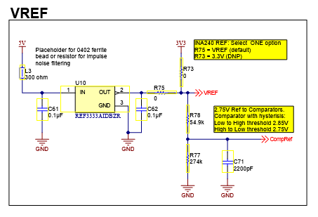

我在 TMS28379D 平台上实现了 SVPWM 算法。 PWM4~6 通常可以输出三对互补 PWM 信号。
控制器连接到 BOOSTXL-3PHGANINV 具有 48V 直流输入的三相 GaN 逆变器板。
但是、不能使用示波器在三相输出端子 VA、VB 和 VC 上测量交流开关波形。
万用表测量结果显示、VA、VB 和 VC 相对于接地的直流电压仅为大约 2VDC。
我想排除此问题的可能根本原因。
    您好:
    请尝试在以下位置测量信号电平。 如果任何一个保持高电平、PWM 使能和 OC 限制信号将关闭 PWM 缓冲器。 此外、请检查 PWM 输入、以验证 PWM 信号是否由微控制器提供。
    Levi DV
    感谢您的答复。 我们在测试中确认、 OC 限制信号确实很高。 我们应该如何解决此问题? 移除电阻器 R79 是否可行?
    您好:
    移除 R79 也可以、但它也会禁用 GaN 开关的过流保护功能。 如果您想尝试跟踪过流跳闸源、我建议通过电路跟踪过流信号:
    您还可以检查过流阈值电平设置:
    如果您对此有任何疑问、敬请告知。
