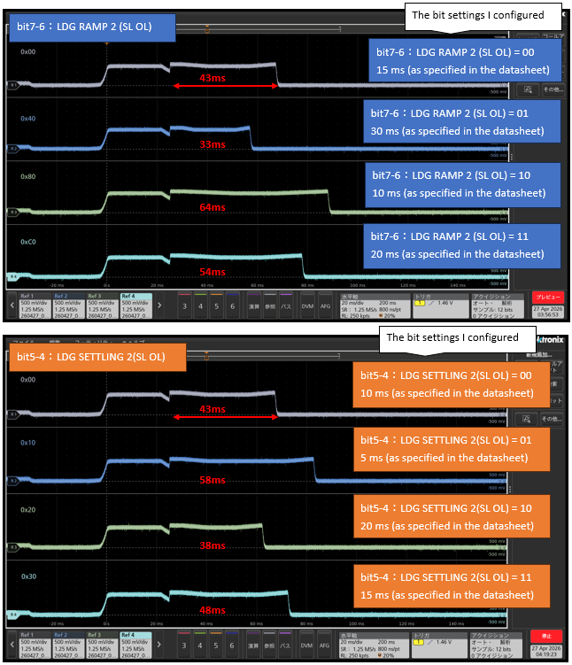

尊敬的团队:
我使用 TAS6684EVM 检查 TAS6684-Q1 的直流负载诊断功能。
我想确认 TAS6684-Q1 数据表中的以下字段的正确位到时间映射。
DC LDG Ctrl 3 寄存器、地址= 0xB2
-位 7-6:LDG RAMP 2 (SL/OL)
-位 5-4:LDG 稳定 2 (SL/OL)
根据数据表、为每个位设置定义了斜坡时间和稳定时间。
但是、当我检查 EVM 上的实际直流诊断波形时、根据数据表、某些应具有更长斜坡/稳定时间的设置似乎会导致波形持续时间缩短。
我随附了测量的波形以供参考。
根据我的测量结果、我认为正确的映射可能如下所示。
位 7-6 斜坡时间
00 15ms
01. 10ms
10. 30mS
11. 20ms
位 5-4 斜坡时间
00 10ms
01. 20ms
10. 5 毫秒
11. 15ms
我的问题是:
  1. 对于 TAS6684-Q1、上述位设置与时间之间的对应关系是否正确?
  2. 如果错误、您能否为 DC LDG Ctrl 3 寄存器(地址= 0xB2)中的以下条目提供正确的对应表?
  3. 如果数据表规格与实际硬件波形不同、请告诉我数据表中是否存在错误、或者是否有任何有关规格的具体说明。
Shota

    嗨、Shota、
    您能否放大 SL/OL 波形、直接使用光标测量斜坡时间和稳定时间? 可能是更好的表示形式。
    我目前已与我们的内部团队联系以确认设置、一旦我有确认的答案、我将会回复您。
    Leo
