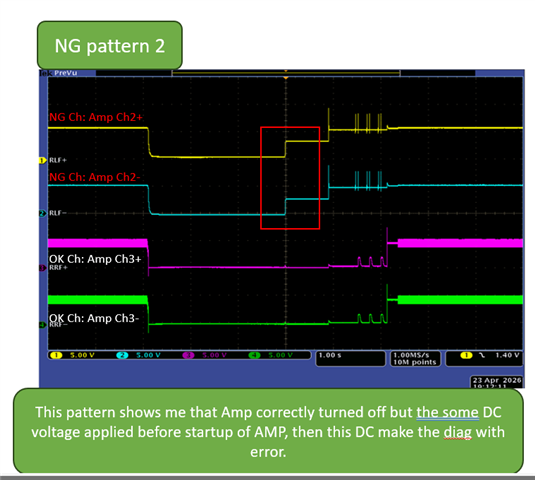

    我在启动诊断处发现了有趣的波形、
    您能否查看随附的文档并研究 TAS6424E 如何输出此类诊断波形?
    e2e.ti.com/.../Behavior-at-low-temperature_28002D00_40degC_2900_.pptx
    并在启动时附加直流诊断流程、
    如果您有意见、请告知我们。
    e2e.ti.com/.../Diag-flow-at-startup.xlsx

    你好、 Torikai-san
    我检查了客户的波形。 异常情况、直流负载诊断无法通过。 请获取 0x0C 和 0x0D 处的寄存器值、以检查检测到哪些故障。
    在低温环境下可能出现某种短缺。

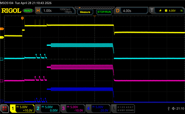

    你好、 Torikai-san
    很奇怪的波形。 我不确定是 IC 直接输出的、还是任何外部软短缺。 在下图中、当输出 CH2 发生电压跳变时、客户是否发出了任何 I2C 命令?
    从测试结果来看、问题始终出在 CH2 上。 问题是否仅发生在这个特定的 IC 以及特定的通道 2 上?
    客户是否可以尝试一些 ABA 交换测试、看看问题是出在 IC 还是遵循 PCB?
    亲爱的 Shadow San、
    感谢您的确认、
    直到今天、我在–40 度下检查了这种症状、
    这个直流信号是 TAS6424E 的输出、如下面的所示。
    因此、我将继续进行检查、您能否从结构角度确认此 DC 的估计机制?

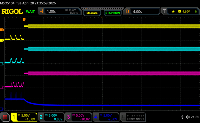

    我们发现还有 2 个症状、
    1.关断波形取决于温度。
    此关断波形取决于温度、如下面的 2 个图标所示。
    黄色通道 2
    浅蓝色通道 3
    *请忽略粉红色和蓝色波形
    器件
    –40 度以下
    2.另一个未操作的通道
    还有另一个触发器、表示放大器没有以下声音。
    您有任何估计吗?
    深蓝色波形是通道没有输出。
    它看起来没有输出任何开关。
    此致。
    鸟海市
    你好、鸟
    波形比较异常、无法解释。 我与我们的验证团队进行了检查、之前也没有类似的记录。
    最重要的是、要明确这种来自硅本身或外部短缺的异常波形。 尤其是它们在波形上具有大约 2.5V 的连续偏置电压。
    他们是否有可能移除 PCB 上通道的 1 个电感器? 选择易于重现此问题的通道(可能是黄色通道,或深蓝色通道)、移除 OUTN 和 OUTP。 并在靠近器件侧的位置测试波形。 如果仍然能够找出这样的波形、我们将能够确认问题是仅使用硅。
    如果确实来自硅、我们需要检查这单个器件是否有问题、或者它们的多个 IC 面临相同问题。
    谢谢。
    Hi Shadow San、
    我发现对待机引脚取消置位后应如何处理 VDD 存在不正确的理解。
    因此、我想了解为什么 VDD 不能在 STANDBY 引脚取消置位后的 15ms 内拉至低电平背后的机制。
    您能否对这种行为提供一些见解、并就这种考虑是否对解决第一个问题合理发表意见?
    e2e.ti.com/.../OperationVoltage_5F00_LowTemp_5F00_ForTI.pptx
    鸟海市
    Torikai San 你好
    拉至低待机引脚、IC 将开始进入关断过程。 这需要几 ms 的时间、因为 IC 需要缓慢降低输出以避免砰砰声。 该过程主要由数字逻辑控制、而数字逻辑由 VDD 电源供电。 如果您没有等待 15ms 的时间、关断过程将会中断、并产生异常波形。 因此、第一个问题应该是这个根本原因。
