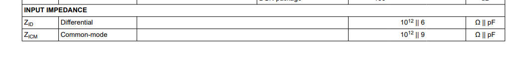

数据表(第 5 页)将输入阻抗的寄生电容指定为 6 pF。
我 想知道输入阻抗中寄生电容的变化。
如果有任何关于寄生电容变化的测量数据、请提供它们。
我们感谢您就此问题提供指导。
    您好:
    我们不直接对输入电容进行生产测试。 因此、我们没有要共享的测量分布。 不过、根据工艺差异、保守的变化估算值将比典型值 6pF 高+/–20%至 30%、因此范围为 4.8pF 至 7.2pF。 制造过程受到严格控制。 经过生产测试的参数(如输入失调电压,输入偏置电流和 CMRR)依赖于精确的晶体管匹配、这证明了在制造过程中这种严格控制。
