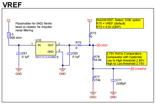

 我发现原理图中 R77 和 R78 的电阻值相差大约五倍。 不过、实际的 PCB 测量值显示两个电阻器均为 33.5k。
是否有可能在官方示意图未更新的情况下对电路板进行了修订?
如果两个电阻器都为 33.5k、则 CompRef 输出将为 1.65V。 这会导致错误吗?
    您好:
    1.65V 的 CompRef 电压肯定会导致电流限值在远低于设计值的电流下跳闸。 您是否在电路板运行时验证了电压为 1.65V? 我可以查看修订历史记录、这些电阻器的值从未改变。 如果您可以确认比较器基准输入端的电压、我可以尝试更深入地了解如何使用错误的电阻器构建电路板。
