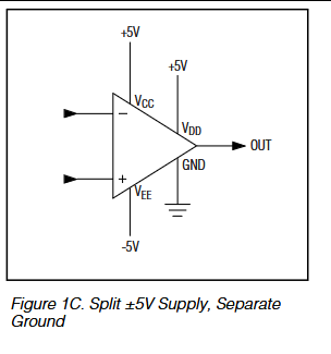

作为 MAX901 比较器的替代器、您推荐 TLV3602。 此组件不等效。
我想为+5.2V 和–5.2V 之间的比较器供电、并在输出端提供单独的模拟和数字电源(5VL 和接地)。
传播时间:8ns 或更短
感谢你的帮助
    唯一的双电源 10V 比较器是 TLV1871、传播延迟为 65ns。
    TL3016 具有 5V 输出。
    谢谢、我认为 TL3016 应该具有 7.8ns 的传播延迟来完成这项工作
    尊敬的 Druilhe:
    您可能需要查看 TL3116、它稍慢 (10ns)、但具有更宽的输入电压范围。
