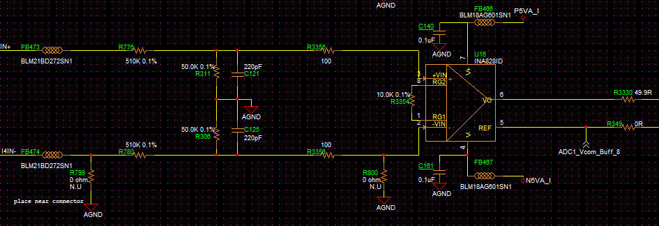

我尝试设计一个电路、该电路需要在非常低的电压 10[mV]- 5V 峰值下对 50Hz 信号进行采样。
这是经过测试的设计:
在这种配置中、INA 输出端出现非常高的 THD 和慢速振幅振荡。
我只能通过将 R776 和 R780 的值降低到 10k 来改善这一点、但是我大麦可以测量大约 50[mV]的电压、因为分压器会将输入电压降低 1/52。
我可以进行哪些更改以使测量值低至 10[mV]。
谢谢你

    此设计中使用的是什么 ADC? 我看到 REF 连接到 ADC Vcom 缓冲器、我想知道这是否会导致问题。

    INA 级之后、信号进入 ADS1278 A2D、其中 A2D 正输入连接到 INA 输出、A2D 负输入连接到 2.5[v]基准。
    您好、Danny、
    感谢您提供所用的 ADC。 我始终想仔细检查、以确保 ADC 可用于单端运行。 从下面我所附的片段来看、这似乎是可能的、但当然不会提供最佳性能。
    在输入信号到达 INA828 之前对其进行衰减和滤波的原因是什么?
    我还想看到您看到的输出振荡较慢。 您能截屏吗?
    Robert Clifton

    我的输入来自高压系统、因此我使用分压器将电压降至低压电路工作范围内。
    慢速输出振荡看起来像一种“泊位效应“、其中波形峰值依次缓慢减小和增大。

    我将开始尝试围绕 INA828 重新创建系统、看看我们是否能在仿真中看到问题、甚至在物理上看到问题、然后进行调试。
    • INA828 的输入是 10mV 至 5V、还是该输入范围在衰减之前?
    • 输入共模电压是多少?
    • 电源电压是多少? (5V 和–5V?)
    我还附加了 Tina-TI 仿真。 请告诉我出错了、以便我可以更正错误并在实验室中进行测试。

    您好 Robert:
    R2 = 2.43K
    电源电压正确+–5[v]。
    负输入端 (R7) 应连接到 GND、也可以作为差分输入进行连接。

    为了正确确认、我现在已附加了它的最新版本。 我做了您请求的更改。 我还将输入设置为以 0V 为中心、以实现其共模。
    e2e.ti.com/.../6428.INA828-Slow-amplitude-Oscillation.TSC
    如果一切看起来都很好。 我将开始测试此电路!
