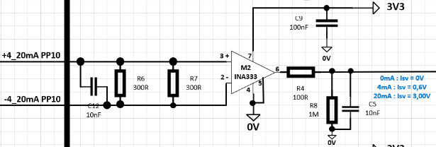

您好:
我使用一个 V+=3V、3V-=0V、Rg=NC 且 Vref =0V 的 INA333
VIN+和 Vin-连接到一个与 0V 隔离的分流器
Vout 引脚上的输出不正确
第 1 点:Vin+- Vin-= 0.6V、Vout = 0.4V、而不是等待的 0.6V
第 2 点:Vin+- Vin-= 3、0V、Vout = 2、75V、而不是 3、0V 等待
    您好、Pierre:
    您提到了 Vin+和 Vin-之间的差异、但输入共模电压是多少?
    Robert Clifton
    我使用这个设置。 我没有在 Vin+和 0V 或者 Vin-和 0V 之间放置电阻器或电容器。 他们失踪了?
    您好、Pierre:
     我认为正在发生的事情是对边界的限制。 使用 模拟工程师计算器 工具来确定这一点。 在我的计算中、我假设反相输入接地、正输入是检测电压漂移的输入。
    对于 4mA 情况、我假设 IN-= 0V 且 IN+= 0.6V。 这会使共模电压达到 0.3V。 将这些值代入计算器工具、我会看到 INA333 可产生的最大输出电压为 0.4V、这似乎是您所看到的结果。
    对于 20mA、该假设意味着 IN-= 0V 且 IN+= 3V。 这会使共模电压达到 1.5V。 将这些值代入工具、我会看到 INA333 可产生的最大输出电压约为 2.8V。 非常适合 2.75V 输出。

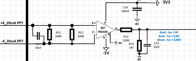

    如何解决此问题? 我们可以更改基准电压、更改输入共模电压或更改电源电压。 我们只需更改 V-=–1V。 现在、从之前的两个测试条件中可以看到、输出可以驱动到预期的电压。

    大家好、如果我明白、我需要在 V-引脚上施加负电压(例如,–1V)。
    我必须让 Vin-引脚像我的方案一样。
    并将 Ref 引脚连接到 0V
    如果此案例符合我的要求、您能否检查您的仿真情况
    Thans
    您好、Pierre:
    我必须让 Vin-引脚像我的方案一样。
    我不确定您的确切含义、但下面是 我使用 Tina-TI 仿真得到的结果:
    e2e.ti.com/.../INA333-Gain-problem.TSC
    请注意、TINA-TI 模型的边界图稳定性不如模拟工程师计算器工具。 因此、我建议在工具中进行边界相关问题测试。
