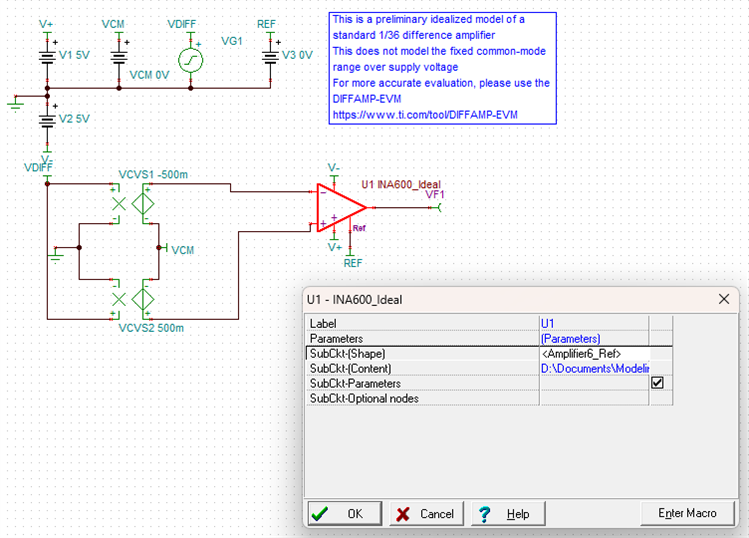

我想在仿真中使用 INA600、是否具有 TINA 或 PSpice 软件的.LIB 文件和其他建模文件?

    目前 INA600 型号仍在开发中、计划在第二季度末发布。 我们确实 在线提供了适用于 1/36 增益选项的 INA600 理想化模型、这并不反映器件的一些非理想因素(包括 CM 范围)。
    通过双击符号并按“Enter Macro“、可以编辑某些参数、如偏移、压摆率、Ibias 等。
    您还能够编辑增益比、方法是将宏中 R4 和 R2 的值从 33k 编辑为 INA600 数据表中的相应反馈电阻。
    如果这对您不起作用、请告诉我、我可以完成任何可能的后续步骤。 如 TINA 参考设计中所述、我们建议在网络上提供非理想化模型之前使用 DIFFAMP-EVM 来进行更准确的评估。
    Taylor Allan
    谢谢你 Allan,我可以用这种方法!
