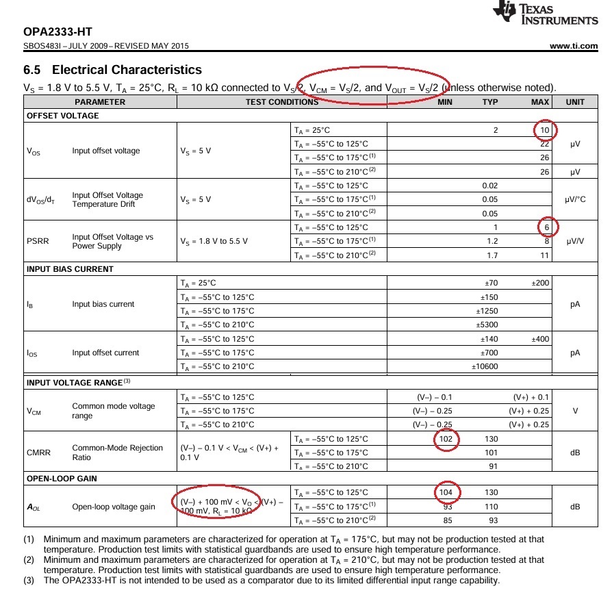

    Nadar、
    以下是一些操作:
     尽管 OPA2333-HT 的输入共模电压确实是轨到轨电压、但 任何运算放大器都无法一直摆动到其轨。  对于 OPA2333-HR、线性输出范围与电源轨相差 100mV(请参阅AOL 条件)。  因此、您可以看到、3.5mV 与输入失调电压无关,而是最大非线性输出摆幅 — 如下所示。
    请记住、初始输入失调电压(最大值 10uV)是使用 1/2 Vs 输出处的输入定义的 (Vs/2 — 请参阅下面的)。
    这意味着、来自 1/2 Vs 的输入共模电压的任何变化都将导致额外的 Vos_CMRR 误差、而输出电压相对于 1/2 Vs 的任何变化都将导致 Vos_AOL 误差、请参见下文。
    因此、在 25°C 且 Vin=Vout=1V(不能小于 100mV)的 5V 运行条件下、最大总失调电压为:最大 Vos +最大 VOS_CMRR +最大 VOS_AOL、因此最大 VOS_TOTAL =+/- [10uV +(2.5V-1V)/102dB)+(2.5V-1V)/104dB]=+/-[10uV/CMRR +最大 VOS_AOL、因此最大 VOS_TOTAL =+/-[109.81.5V/158489uV]+ 1.5V/1581.5V/11.9uV]=+1.5V/11.84.9uV]
    最大 vos_total =+/- 31.4uV
