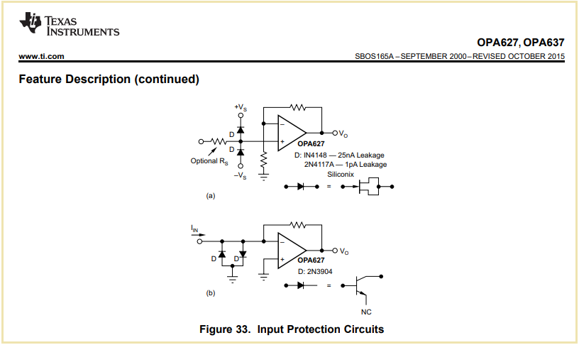

    我知道这不能回答你的问题。 但是,无论如何,我会采用2N4117并构建一个二极管夹,如 OPA627的数据表中所示:
    如果只允许1k 系列电阻器,我会将其拆分为二极管钳前面的510R 电阻器,以限制通过 FET 的电流,并限制二极管钳和 OPAMP 输入之间的第二个510R 电阻器。
    此二极管夹钳的目的不仅是保护 OPAMP 免受有限的 ESD 影响,还可以针对您所不想发生的所有情形提供保护。 考虑在断电期间应用输入电压,应用非有限 ESD 和各种不正确的连接。
