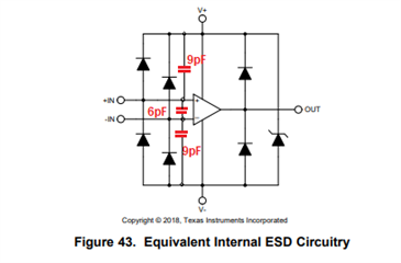

客户想要再次检查此设备的偏置电流/偏移电流是否稳定在10MHz 以下? (在缓冲区配置中)
换言之,此设备是否偏置电流对输入信号频率敏感?
客户喜欢此器件低 输入泄漏电流规格(thx)。
安德鲁
    安德鲁,
    由于任何运算放大器的所有输入引脚都与共模和差动输入电容相关,因此数据表中显示的输入偏压规格必须为直流。
    因此,当 Cin 输入阻抗随着频率与一致而减小     。 ,IB 必须增加。
    对于 OPA828,Cin_cm 和 Cin_diff 分别为9pF 和6pF -参见下文。
