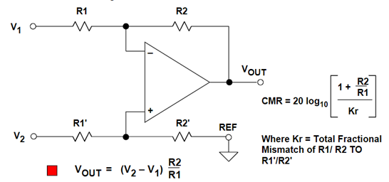

您好 E2E,
在参考此 应用报告时,我们的客户正在研究低成本飞行电容器 (例如 3级飞电容器转换器)电压测量。 飞电容器电压(例如 以下是 Vcapa)随 10kHz 100Vcm 的变化而变化。
在这种情况下,他们是否仍可以使用非隔离差分放大器来测量电压? (如下面的拓扑,V1和 V2连接到 Vcapa)。 我们的客户知道,如果有 DC CM 噪音,此拓扑可能起作用(即使是单端放大器也能起作用)。 但现在有高 CM 噪声和高频率/振幅,他们是否仍可以使用拓扑?
此致,
卡洛
    你好,卡洛,
    我有几个问题:
    您用于为设备通电的电压是多少?
    V1和 V2又是什么?
    谢谢你,
    罗伯特·克利夫顿
