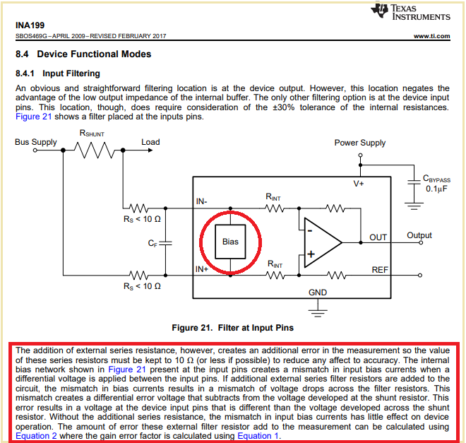

我是 SC MM FAE,专注于测试测量,我的客户 Dreamsun 是使用 INA199A2的 BTS 客户。
由于 电池应用的反向连接,它们使用输入电阻器1Kohm。 如果使用电阻器的电阻低于10欧姆,它将使 IN-和 IN+电压低于 CMRR 输入限值-0.3V。
原理图如下:
问题是: 将输入 RC 滤波器电阻器 R 设置为1k,整个电路的增益从100变为52.6。
在高温和低温条件下,此电阻器的引入是否会影响应用电路的增益? 此外,CMRR 是否会产生影响? 如何计算影响?
期待您的回复~
    你好,Chris,
    内部电阻器的绝对值可变化30%。  该比率将保持不变以保持增益,但请查看增益误差的方程式,如我所见。  您必须牢记(绝对)电阻值将随温度变化。  我们没有 绝对电阻值的温度数据,但我认为,在您的增益误差计算中,该值30%的变化会使您在设备之间有一些变化。  如果这些电阻器不以相同的方式漂移,温度变化也会发生变化。  就像我说的那样,我没有林特绝对漂移值的数据。  CMRR 将受到影响,因为匹配的电阻器决定了这一点。  我没有 CMRR 计算可供您使用。
    这就是为什么我们建议电阻值低于10Ω Ω 的原因。  我们确实有一些设备可以低于-0.3V VCM,但这些设备有一些利弊。

    您好,Chris,
    不要犯错,INA199不是一个简单的仪表放大器,它具有两个简单的内部整数电阻器,如高度简化的原理图所示。 不要忽视不显眼的"偏见"块。 音乐就是在这里播放的。 这就是为什么 Rs 必须小于10R:
    所以请保持 Rs <10R。 如果将 R 增加到1k,将会破坏 INA199的性能。

    1.下面的方程式只是反映 了 Rs <10R 的情况,而不考虑温度。 因此,即使考虑  温度不同的电阻器变化,由于块“偏倚”影响,此等式也不合适。 它将更改 IB,以便较大的电阻器会导致增益错误。
    2,林丁可在不同温度下改变方程式中30%的变化。  但是  ,由于内部电阻器匹配,仍然可以提供指定的增益错误。 因此,使用具有良好匹配的10ppm 温度电阻器也可以指定增益错误吗?
    问题是客户只需使用1000 卢比,他们可以做些什么来评估这种影响?  我们在 TINA 或 Spice 中是否有这种模型来模拟这种情况?
    你好,Chris,
    1.是的。  没错。
    2. 30%的差异是从批次到批次的差异。  绝对值将发生变化,但匹配良好。  一旦添加外部电阻,匹配将不再正常,指定的增益错误将不再有效。  此外,当添加电阻器时,漂移不再有效,因为这会改变电阻器。
    这超出了正常操作范围,我们没有在这种情况下可以预期的完整模拟或错误。  客户需要评估该系统及其外部电阻器的影响。  这些电阻器与内部电阻器的漂移将是我要详细了解的问题。

    您好,Chris,
    [引用 userid="493058" url="~/support/vapers-group/vapers/f/vapers-forume/1080130/ina199-the 输入-rc-filter-exceo-10ohm-influe/4001175#4001175]3. 问题是客户只需使用1000 卢比,他们可以做些什么来评估这种影响?  我们在 TINA 或 Spice 中是否有此类模型来模拟此案例?
    客户只能使用1k 电阻器,而不能使用<10R 的电阻器。 同样,不要忽视偏见网络。 偏置网络“造成输入偏置电流不匹配”。 这种不匹配会导致滤波器 R 之间的额外偏移电压(不是内部整数!)。 这种不匹配随温度和其他参数的不同而不同。
