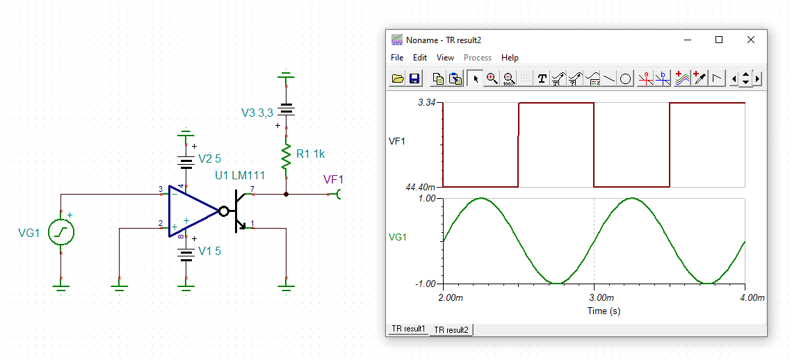

我想知道 LM211-EP 设置。
我想 将 VCC+/-为+/-5,Vout 连接的电阻设置为接地。 因为从 GND 到+3V 以上的输出摆动水平。
它是否能与这些设置正常配合使用?
    你好,Yasuyuki,
    喜欢这吗?
    e2e.ti.com/.../yasuyuki_5F00_lm111.TSC
    凯
    您好,Kai,
    看起来不错。
    请记住,允许的输入电压范围是-3V 至+3.8V。
    Kai 您好,
    这 与我想象中的电路相似。
    但是,我的图像显示 IC 电源电压为+/-5V。
    好了,我明白我的设置是正确的。
    谢谢,凯。

    如果输出点外发射信号发生器发生了传输。
    我将设计输出电路,使传输器的收集器连接到 VCC+,发射器通过 GND 连接到阻抗器。
    它是否正常工作?
    你好,Yasuyuki,
    喜欢这吗?
    e2e.ti.com/.../yasuyuki_5F00_lm111_5F00_1.TSC
    凯
    你好,Yasuyuki,
    只需记住,在打开发射器模式下运行时,输出现在已倒置。 请注意下面与上述相比的输出阶段。 您需要交换输入以获得类似的响应。
