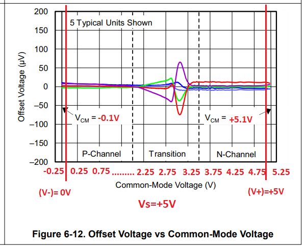

我想对基于 OPA2197的电压缓冲电路进行最坏的案例分析...如下所示
现在我想计算以下最坏情况参数。
1.由于输入偏移电压,输出电压出现错误,但我与技术指标有点混淆-如果我看到技术指标,则其书面输入偏移电压定义为中电源共模电压
表中再次显示,输入偏移电压是为(V+)-1.5 V 定义的。现在,对于我的应用,共模电压为0.25,现在我应该考虑哪个值?
如果您能给出一些提示,将会非常有帮助。

    由于您使用的是单个+5 V 电源数据表图6-12,偏移电压与共模电压最适合  您的应用。 该图用于 +/-2.5 V 电源,因此 通过将+2.5 V 和+2.5 V 的数字相加,将较低的共模电压(V)标度转换为0 V 至+5 V。 然后,该图将适用于 使用+5 V 电源供电的 OPA2197。

    在对话中,您 选择的上述参数表规格应用于高电源电压:8V 至36V。  对于5V 单电源,您应该使用 的是4.5V 至8V,而不是下表所示的。

    非常感谢托马斯的回应。 我有一个问题,如果我按照您的建议更改 X (共模电压)轴,但它是否也不会影响 Y 轴(输入偏移电压) ? 我在这里有点困惑。

    无论  使用双+/- 2.5 V 电源还是单+5 V 电源,图6-12中所示的电压偏移曲线都应保持不变。 以这种方式思考;使用双电源时,-2.5 V VCM 处于 VCM 输入范围的低端,并产生特定的电压偏移。 同样,单个电源0 V 是与上述-2.5 V VCM 等效的 VCM, 其结果是相同的电压偏移。 这适用于等效 VCM 范围曲线上的所有点。
    我希望我能清楚地解释这一点。

    在 Tom 的解释中,请参阅下图,将图6-12从+/-2.25V 导轨转换为+5V 单电源。
