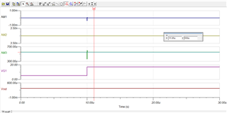

我们的客户正在使用TL391B进行电源检测,V+随时连接到12V电池组,VCC=15V来自适配器,V-是VCC的电阻分压器。 如果15V适配器不存在,TL391B将无法通电,因此我们希望TL391B不能在此处工作。 但我们想知道V+引脚处的泄漏电流。
我们使用TINA-TI来模拟位置,V+泄漏电流看起来正常,但我们注意到VCC泄漏将高达550uA,这在电池组应用中是不可接受的。 您能否帮助确认泄漏电流550uA是否正确? 谢谢。

    当输入高于电源时,输入设备B-E接线为反向偏压,泄漏在室温下处于微微安(简单二极管泄漏)。 即使VCC = 0V,也是如此。
    有关更多信息,请参阅LM339系列AppNote,其中说明了输入阶段和预期行为:
     LM339,LM393,TL331系列比较器的应用设计指南
    当设备开始工作时,它开始抽取大约1.2V的VCC电源电流。 VCC 550uA (391B的电流应在200uA左右-型号需要调整)是预期的工作电流。 该模型使用简单的电流源来生成电源电流,因此它将产生低至Vcc=0V的电流。
    低于1.2V时,电源电流将不可预测(且不是有效的工作范围),但在启动前应小于1uA范围(内部偏压尚未运行)。
