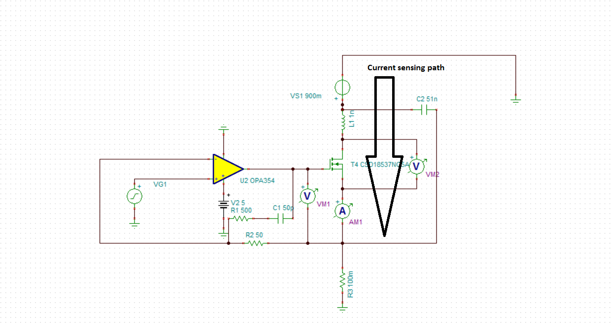

大家好,
我对电流感应不熟悉,我想知道如何通过MOSFET感应/测量频率约为10kHz的方波电流。 我的申请如下所示。
它是直流电子负载。
谢谢你
    尊敬的Manjunath:
    如果您对电流感应不熟悉,我建议您首先在此处观看我们的视频系列:
    e2e.ti.com/.../46.7332万
    它们提供了一个奇妙的概述,可帮助您开始了解电流并联监视器的工作方式,以及如何缓解其拓扑中经常出现的各种形式的错误。
    由于FET切换线路中的共模变化迅速,方波测量具有挑战性。 我建议您看看我们的INA240部分,它内置了脉宽调制抑制功能。 它可以帮助抵御不断变化的共模所带来的瞬时峰值。 您可以在此处阅读更多相关信息:
    www.ti.com/.../sboa172.pdf
    希望这能有所帮助,
    卡罗勒斯
