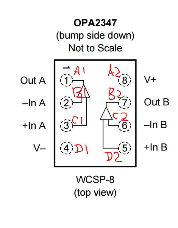

 在OPA2347的数据表中,引脚列出为1,2,3,4,5, 6,7和8。
在同一数据表的包装图中,它们列出为A1,A2,A3,A4,B1, B2,B3和B4。
我猜:1 - A1,2 - A2,3 - A3,4 - A4,5 - B4, 6 - B3,7 - B2和8 - B1。
有人可以帮您确认吗?
谢谢。

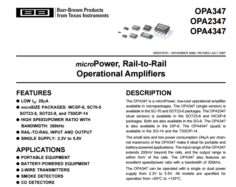

    它是OPA2346,OPA347的双部件版本。
    第一页显示了WCSP -8封装的引脚视图,其中将引脚列为1到8。
    数据表的最后一页显示了TZD-8的图纸:
    我能否将这两张不匹配的图片映射为:
    谢谢。
    文伟
    是的,正确。  OPA2347是OPA347单台的双版本,OPA4347是下面的四视。

    韦文伟您好:
    我认为查找设备封装上的引脚1指示符以确定引脚1的位置是最简单的。 针1通常在设备包装上标有一个槽口或白点。 然后您将能够确定引脚1到8的位置。
