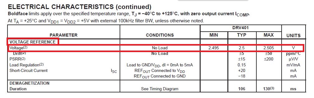

尊敬的技术支持团队:
我有关于DRV421的问题。
以下DRV421的某些规格低于DRV401?
您知道原因吗?
我猜DRV421包括Fluxgate Sensor,它会影响一些规格。
■DRV401差动放大器漂移
■DRV421 并联传感 AMP漂移
■DRV401电压参考
■DRV421电压参考
此致,
TTD

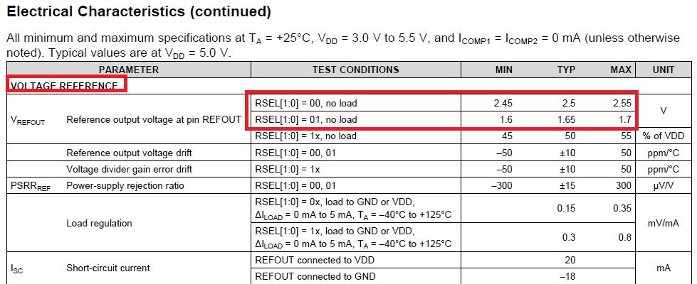

    您好,TTD:
    两个零件的Vref不是相同的参考,因此存在一些折衷。  DRV401上的输出VREF仅为2.5 ,DRV421上的VREF有多个输出。  这些设备有一些差异和折衷,使它们有所不同。  是否有特定的应用程序需要您在两者之间进行选择时提供帮助。  请告诉我,我可以解决这些问题,以便您为您的申请选择最佳产品。

    Javier Contreras,您好!
    感谢您的回复。
    这是否意味着DRV401和DRV421之间的电压参考的以下规范(VREFOUT和漂移)的结构不同?
    此致,
    TTD
