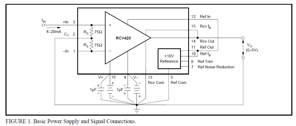

如数据表中所示使用RCV420:
使用电压表在针脚14和15处的输出电压读数为负值(如图中所示,15/14上的->+,接地上的负极)。  如果电流流动,则与预期相反-这是否正常?

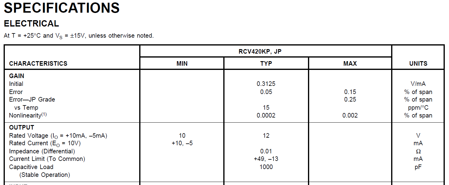

    从规格表上看,我不期望输出电压会出现负值。 它显示最小值为10V。 没有VMAX?
    在测试传感器故障时,我发现输出电压大于-14V。

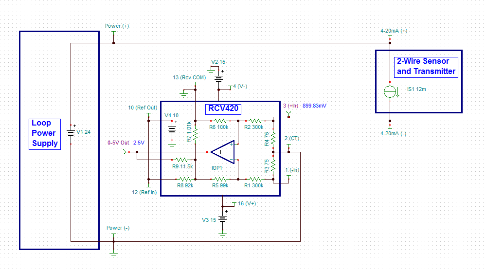

    感谢您对RCV420的关注。  让我总结一下您的回答,请确认我是否理解正确。  我还提供了一个基本的SPICE电路,您可以使用它来了解RCV420的基本连接和功能。  该型号使用理想的运算放大器,因此您将能够获得RCV420内部运算放大器无法实现的输出电压和电流。
    您在第一篇文章中提到,如果电流方向发生变化,则输出为负。  这是预料之中的,在使用我所附的SPICE模型进行测试时,您会看到类似的行为。  RCV420基本上是一个差动放大器,带有集成并联电阻 器和 参考 和缩放电路,可配置0-5V输出和4-20mA输入。  如果更改输入信号的极性,它基本上仍是差分放大器,因此输出信号也会更改极性。

    第四个帖子提到您将4-20mA输入连接到引脚3 (IN+)与引脚1 (IN-), 并接收到正输出信号。  这是源4-20mA传感器的正确连接极性。  我复制了下面规格表的输出电压部分。  带+/-15V电源的最小输出为+/-10V,典型输出摆幅为+/-12V。  +/-通常 不包括在这些较旧的数据表中,但假设输出摆幅是对称的,如果它可以达到+12V,则可以达到-12V。  如上所述,根据您的输出负载和输入信号幅值,输出可能非常可行地达到+/-14V。  添加1-10kOhm负载并在温度范围内工作将使输出摆幅降至数据表中指定的典型+/-12V。

    RCV420输出规格:
    基本非正式SPICE模型图像。  注意:对于12mA输入信号,2.5V输出:
    e2e.ti.com/.../RCV420.TSC

    您的模拟将引脚10显示为"引用输出",但在数据表中显示为"引用反馈";引脚11显示为"引用输出"。
    只想了解您在模拟模型中执行此操作的原因。
    John W.
    您好,John:
    这对我来说是一个简单的错误。  我已更正了模型,请参阅下面并附上。
    e2e.ti.com/.../4375.RCV420.TSC

    在我这边,唯一打开的项目是"如何处理REF FB引脚?"  因为我已经从我提供的简化的SPICE模型中删除了它。  REF FB引脚应连接至REF OUT。  我在下面的数据表中提供了基本电源和信号连接的图像,以供参考。
