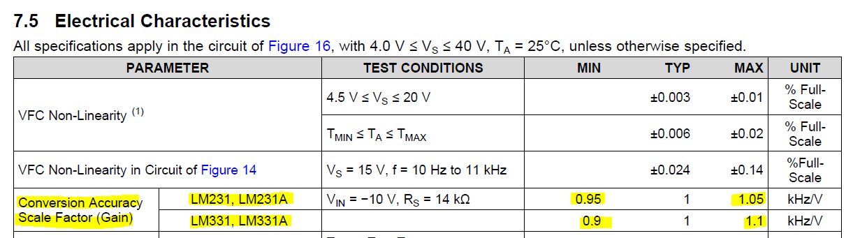

团队,
我的客户有以下问题:
我们正在寻找LM221,LM331数据表中的参数。
电气特性中有一个参数列出了LM221从0.95 到1.05 kHz/V的转换精度
我们正在尝试将设备的整体准确度整合在一起,以查看我们是否可以避免测试选择电机速度回路。  如果我们在1Hz和700Hz之间运行设备,则设计是否会受到+/- 5 % 增益错误的影响?
此致,
亚伦
