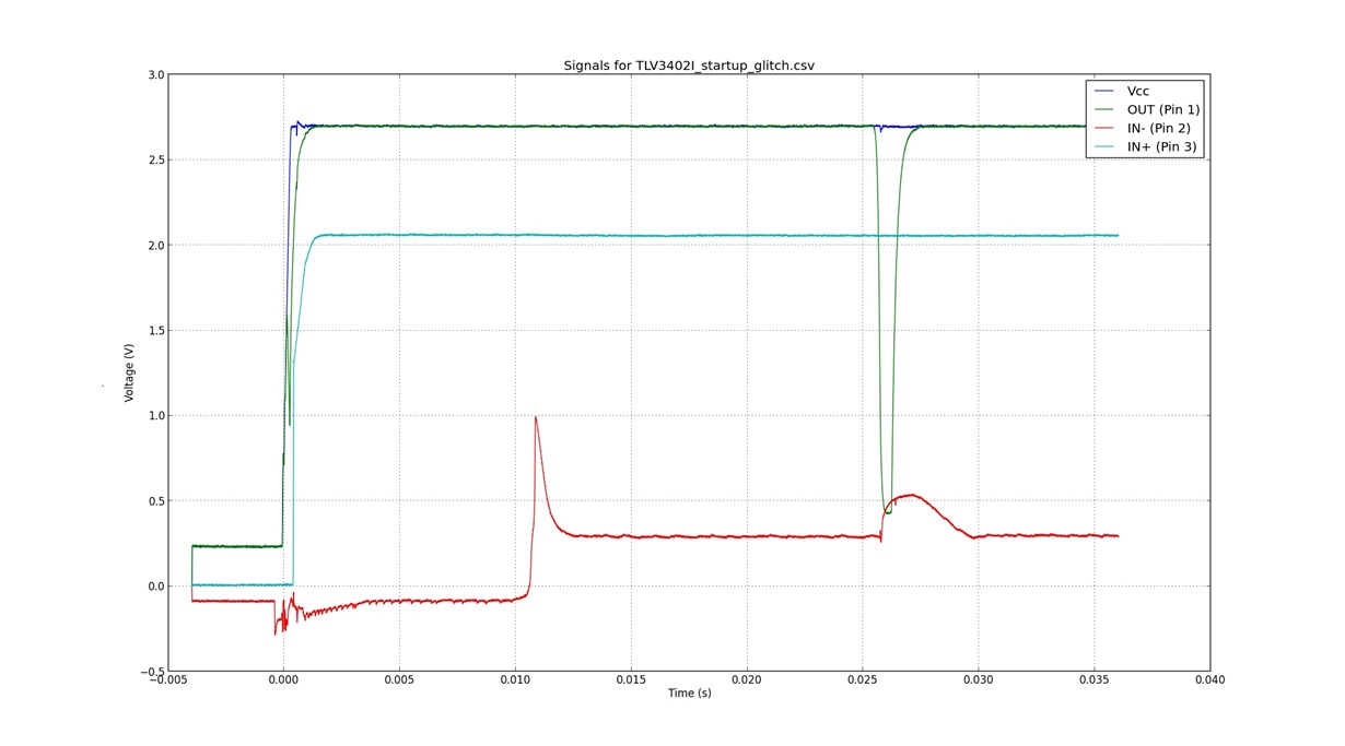

我的客户发现TLV3402存在以下问题:
在25毫秒时出现故障,输出信号被拉低。 输出由10千欧电阻器上拉。 我们在-40°C时观察到这种行为,但有时在室温下也观察到这种行为。
配置方式如下:
VCC连接到+2.7V导轨。
IN+通过100千欧电阻连接到+2.048V电压参考(REF3320AI)。
输入与运算放大器(TLV2401I)的输出相连,运算放大器使用47千欧电阻监测60 Hz信号。
使用10千欧电阻器将输出端向上拉至+2.7V。 OUT也通过499欧姆电阻连接到逆变器输入(74LVX14)。
我发送的波形具有+2.7V导轨(Vcc)。 至于漏电脉冲,这实际上是由比较器的输出引起的,它在漏电脉冲的漏电之前下降。 对于未使用的比较器,我们尝试将一个输入加高,一个加低,但这不能解决问题。
他们已经从应用程序中删除了该部件,但我想知道这是否是我们以前看到的“故障”。 他们说,新的比较国没有显示这一问题。 在我看来,似乎还在发生其他事情,但上拉电压似乎没有任何问题。 (+)和(-)输入似乎从未达到输出更改的程度,但您可以从范围镜头中看到它确实正在发生。
感谢您的帮助!

    您好,Richard:
    什么是"新"比较器? 速度是否更快? 更高的电源电流?
    我的猜测是他们看到比较器的启动时间(不要与道具延迟混淆)。
    TLV3401是<1uA比较器,这意味着它本身很慢(30US),并且具有低内部偏压电流(在NA中),因此没有大量电流来启动偏压电路(通常取决于启动泄漏)。 在此启动时间内,输出尚未生效。 我的猜测是内部偏压最终在26毫秒时出现,最初输出不正确,然后在大约1毫秒后,当它最终完全正常运行并处于唤醒状态时自行校正。
    这不是异常行为。 由于内部电流较高,较高的电源电流(较快)设备应以较快的速度启动。
    如果应用程序不需要<1uA电源电流(10K上拉表示不需要),则应使用更快的设备,而不是微功率设备。
    他们可以尝试LMV7235或TLV3501 (P-P输出-无需输出上拉),它们的速度更快,启动速度应该更快。
