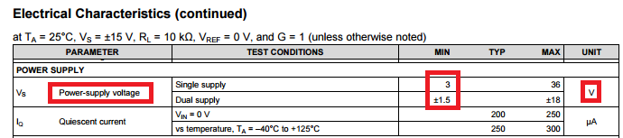

我的设计电源只有2.7V。 我想知道放大器INA826在2.7V电压下工作正常。
正如我所知,该部件是以前最低的2.7V电源。 请告诉我。
谢谢你。
    Andrew,
    INA826指定的最小电源电压为3V (或双电源中为+/-1.5V),因此在您使用的2.7V电压下不能正常工作-参见下文。
