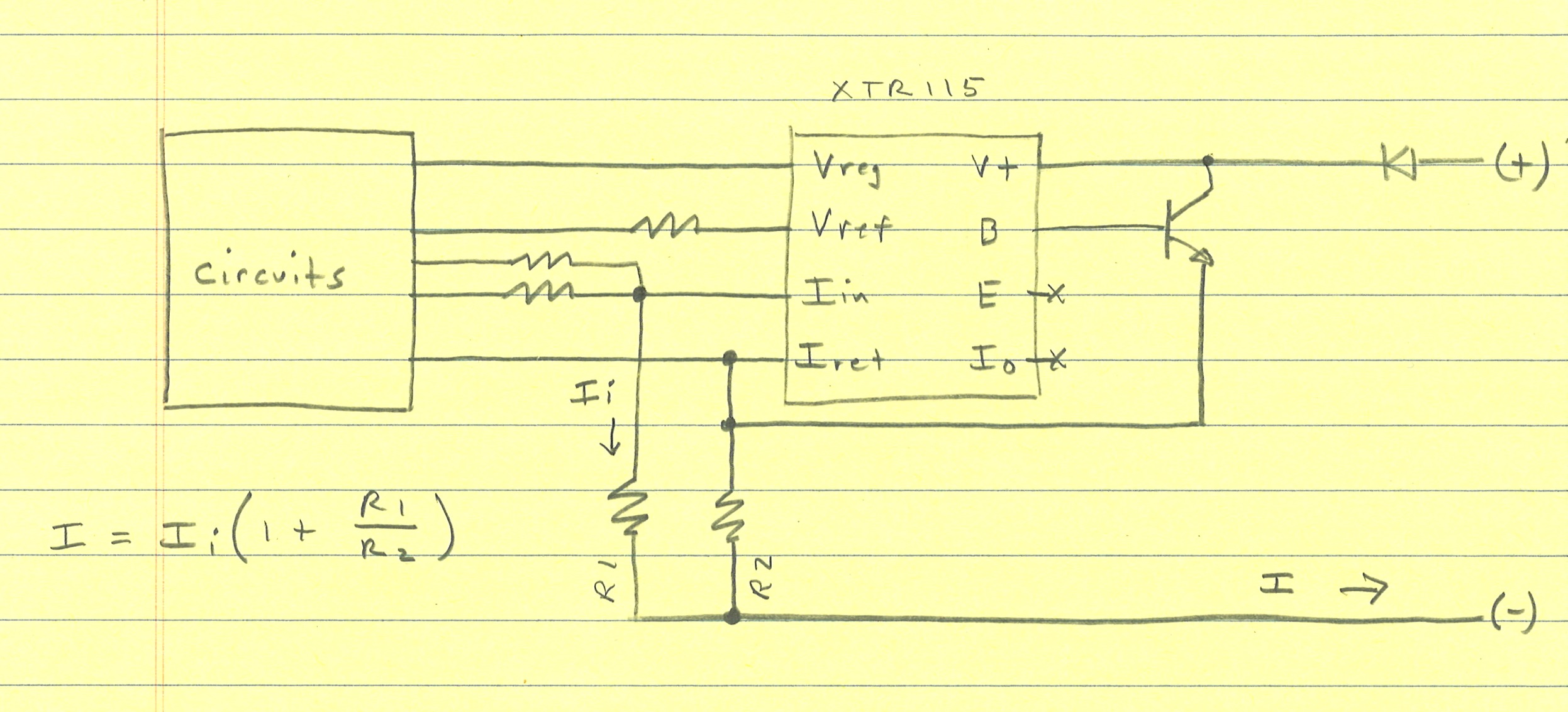

我知道这很奇怪,但这条电路是否能按预期工作?
I = II*(1 + R1/R2)?
外部R2 (如图所示)为25.5 欧姆。  R1 (图示)将介于1k和10k Ω(tbd)之间。
内部R1 + R2 = 2.5k将跨越运算放大器输入端子-这是否是问题?
当然,内部的限制器将不会生效(我可以将外部限流电阻器与发射器串联)。
此外,由于某种原因,选择XTR115或XTR116时,论坛更改为Precision Data Converter。
    您好,Kris,
    感谢您的反馈,我们将了解产品分类。
    您建议的电路应能正常工作。  我们建议在BJT发射器和R2/IRET连接之间至少包括一个25欧姆电阻器。  这将有助于电流限制和电路稳定性。
    2.475 仍为两个输入之间的欧姆,但由于输入仅由输入偏移电压隔开,因此该路径中不会有多少电流流动。  以输入噪声为代价,您可以在  外部电阻器连接后插入一个与IN+引脚串联的电阻器,以限制流向Vos/Rin的电流。  请参阅以下基于XTR117理想模型的结果和电路模拟文件。  请注意,该模型使用理想的运算放大器    ,如果电路连接不正确,会产生不切实际的大电压/电流,并且显示大约0A流入IN+引脚。

    您好,Collin,
    一件事,您展示了连接到XTR E引脚的外部晶体管发射器。
    我想让输出引脚和E引脚都保持未连接(打开)状态。
    您能否在两个引脚都未连接的情况下验证/模拟操作?
    克里斯
    您好,Kris,
    这种联系在我看来是一个错误,不是必需的。 在我之前的模拟中,没有电流流经该线路,因此您可以断开它,结果将与上面的帖子中显示的结果相同。
