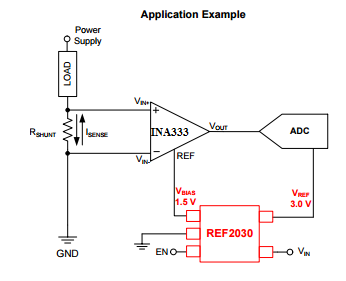

    无法在您的示波器图片中阅读垂直和水平轴的详细信息,但我可能有一些想法供您尝试。
    在通电过程中,在达到最低电源电压1.8V之前,INA333电路不能正常工作,因此由于输入偏移电压的随机性质,输出可能在导轨之间来回移动。
     我还看到您的电路存在其他潜在问题。  首先,INA333是斩波器仪表放大器,其输入偏置电流IB由前端开关关闭/打开所导致的短持续时间(几ns)电流峰值控制。 IB电流峰值的大小可能以数十NV为单位,与您的R1和R2100m电阻器结合使用,将这些峰值转换为几伏的电压峰值–我相信这是您的示波器图片上出现的电压峰值的原因。
    其次,我不明白您为什么用1.5V驱动INA333的输出电压; 如果需要,为了最大化INA333的动态范围,您需要以3V驱动V+电源引脚,同时以1.5V驱动参考引脚–请查看专为此应用设计的REF2030 (见下文)。
    Marek

    Jacopo,
    正如我之前所说,在达到最低1.8V的电源之前,INA333将不会在线性条件下运行,因此其输出可能无法控制。 因此,它的通电输出字符可能会有很大的不同,不仅在一个晶片批次之间,而且在来自同一批次的单元之间也会有很大的不同。
