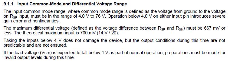

我正在使用可调开关电源(0-60VDC,最大7A)。 它有一个显示电压/电流的显示屏。 电流所需的显示分辨率为1mA (即用户想要查看,例如1.234A),因此我需要使用精确的电流感应放大器。 我决定使用LMP8480进行高侧电流感应。
数据表中的应用电路指示RSP (感应电压正输入)上的电压至少应为 4.0VDC。 在我的应用中,此电压将低至0.1VDC。 这是否意味着我不能使用LMP8480? 您可以提出什么建议?
    尊敬的Rohat先生/女士,LMP8480的情况很不幸。 如数据表的9.1 第1节所示,将共模置于4V以下会在零件中造成重大误差。
    因此,如果您需要将输入实际驱动为零,我不建议使用此部件。 我建议您查看INA240。 它可进行高侧和低侧安装,能够最大程度地处理 60V输出 , 并且在增益误差和偏移方面比LMP具有更好的规格。 它具有更高的IQ,但我假设这是一个台式电源,通过A/C电源运行?
