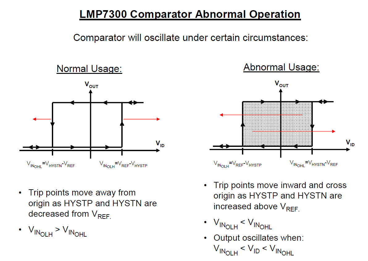

在数据表中,我们看到了与Vref连接的Inn和与电压低于Vref连接的HYSTP和HYSTN,以设置VIH和VIL。 如果HYSTP或HYSTN与高于Inn的电压相连,会发生什么情况?

    在某些组合下,它可能会振荡。
    设定高于参考电压的电压会在滞后回路图中使跳闸点相互"超越":
    所以不要来这里! 输入设计为小于参考电压。
