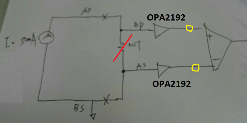

我能否知道 输入电压浮动时的输出行为(黄色圆圈),如下图所示?

    我不确定如何理解您的原理图-运算放大器有两个输入,但您在原理图上只显示一个输入; 假设您在随动配置中使用OPA2192的两个通道,浮动输入(没有任何电阻接地路径)将导致输出在其中一个导轨上崩溃(正极或负极电源)。

    客户正在使用我们的OPA2192作为随动配置,如下所示。
    我能否了解浮动输入导致输出在其中一个导轨上折叠的原因?
    根据客户的观察,有些输入是浮动的,但输出不会在一个导轨上折叠。
    您认为造成这种现象的原因是什么吗?
