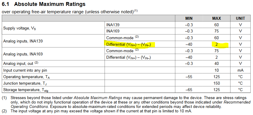

    在BQ2.445万中,没有电池检测选项,所以当电池通过并联电阻器8mV充电时,我使用这个运算放大器来检测电流并联电阻器,我想通过增益电阻器将电压提升到1伏左右。但是当电池通过0.5 充电时 将在该分流电阻器上开发250mV电流,以便运算放大器进入饱和状态。 请参阅Bq2.445万 Ti
    请告诉我是否可以在饱和模式下使用该运算放大器。
    感谢您的回复。
    您好Dinesh:
    根据数据表,在Vsense =250mV的情况下工作应该正常,并且不会损坏设备,如下面的“绝对最大额定值”表所示。
    此外,即使在正常操作模式下,250mV也只是Vsense指定范围的一半,如下面的"电气特性"表所示。

    是的,以这种方式使用INA139应该是很好的,因为您计划在数据表规格范围内。 我不确定您使用的电压是多少,但INA139的最大电源电压为40V,看看您所需的增益,如果您的电源电压为40V,您将输出约31V, 但如果您的电源低于31V (例如5V),则电源将饱和至5V,这是该部件的设计目的。 另外,请记住,共模电压不能高于36V。
