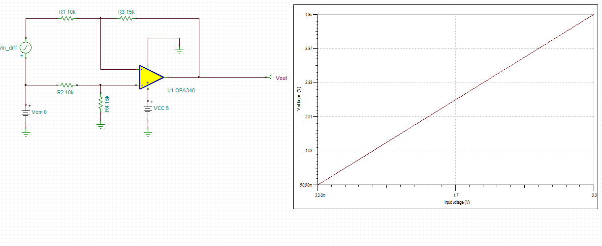

我想使用0到4.7V的范围,使用带有OPA2340的单电源设计。
但是,当应用测试时,输出对于低于300mV的输入不可用。
是否可以对以下电路进行补充和修改,以配置可从0伏起使用的电路?
我将等待快速回复。
谢谢。
此致,
Tyler
    Tyler,
    首先,您在G= 1.5 增益的差分放大器配置中使用OPA2340,因此您必须区分差分电压Vin_diff和输入共模电压VCM。 OPA2340输入共模电压范围是超出轨300mV,但不是输出电压–指定输出仅在10k负载下获得任一轨50mV以内。
    总之,如果Vsupply=5V且负极轨上的输入共模电压VCM=0,则输入差分电压的有效范围为- 33.3 m (Vout =50mV)到-3.3V (Vout =4.95V)-请参见下文。
     e2e.ti.com/.../OPA340-Difference-Ampifier.TSC
