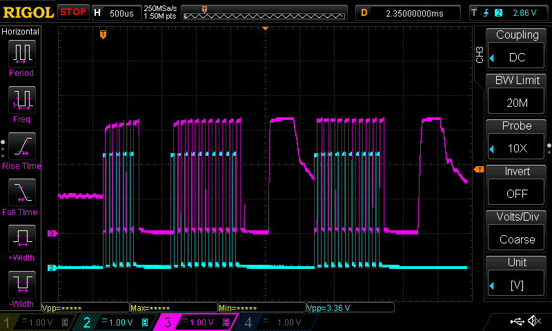

你好。 我使用TL972作为具有高增益的两级带通滤波器。 带通滤波器以10kHz为中心。 当我快速打开和关闭发射极时,例如在2kHz时(因此每次传输发送5个10kHz脉冲),就会出现问题。 两级滤波器的输出在接通时间内表现出预期的行为,但一旦发射器关闭,运算放大器的输出在500us时间内变为零,然后在500us时间内达到峰值Vcc (3.3V),最后降至直流偏压(1.0V)。 当我在2kHz调制用于光学通信的10kHz信号时,运算放大器输出电压的峰值是不需要的,因为它会导致出现假'1'。 此外,第一阶段的输出没有这种行为。  我不确定这是不稳定性,还是运算放大器对步进函数的响应。
下图显示了运算放大器滤波器第二级的发射器(蓝色)和输出(紫色)。 时间刻度:500US/div;两个通道的垂直刻度1V/div。 在t=0和t=2毫秒处的较大紫色峰值是导致虚假'1'的意外峰值。

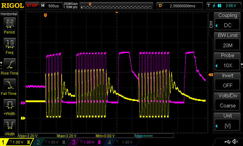

下图显示运算放大器滤波器第一级的输出(黄色)和运算放大器滤波器第二级的输出(紫色)。 时间刻度:500US/div;两个通道的垂直刻度1V/div。 请注意,在发射器应关闭期间,第二级的输出与第一级的输出有何很大不同。

    Ron,
    这里有几个潜在问题。
    U30A或U30B都没有直流操作点。 在直流(0 Hz)时,非反相输入处没有定义的输入电压。
    输入是否反向?
    输入共模范围距离两个电源导轨1.35V。 在VCC = 3.3V的情况下,输入需要在+1.35V和+1.95V之间。 这是很难实现的。 我建议使用轨对轨输入运算放大器来替换TL972。
    Ron,您好!
    感谢您的回复。 我忘了提到原理图中反相和同相引脚是反相的。 在实际构建中,截距镜头来自,这是固定的。 1V0直流偏压连接到同相引脚。
    对于共模输入范围,您确实提出了一个好的观点。 至少,我的DC偏压点应增加到在范围内。
    我确实解决了不需要的峰值问题。 通过在R197位置放置一个100k电阻器,当发射器关闭时,运算放大器的第二级输出不会增加,超过直流操作点。
    Rob H.
    Rob,
    我看不出输入引脚上的100k解决了这个问题。 在典型200nA输入偏置电流下,输入电流将增加20mV。 一个小小的变化。
    有效输入范围的增加应有助于超过R917更改的效果。
