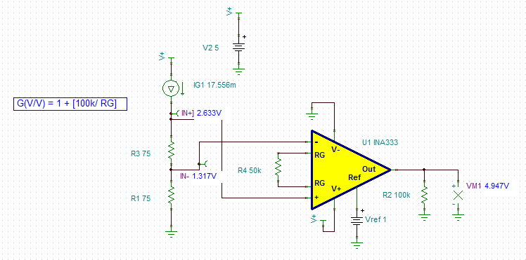

您好,
关于后续电路,我认为输出范围没有边界。
e2e.ti.com/.../sboc264d_5F00_mod.TSC
这种用法是否合适?
此致,
Kuramochi
    Kuramochi,
    运算放大器或仪表放大器中的输出电压均不能达到导轨,INA333也不例外。 如果您查看数据表,INA333输出电压定义为RL=10K负载,其中任一导轨的输出电压为50mV,如果使用5V单电源,则表示:0.05V <Vout<4.95V -参见下文。
    因此,只有当输入差分电压介于16.666mV和1.65V之间时,G=+3的电路才会在其线性区域内工作。
    这意味着仅当IG1分流电流介于0.222mA和22mA之间时才可正确测量-参见下文。
    如果确实需要测量IG1=0,则必须将输出参考负极轨以上的电压(Vref>50mV)。  例如,参考Ref=1V的输出可测量0mA至17.556mA的输入电流-参见下文。

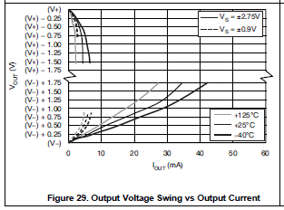

    请注意,输出电压摆动也是输出电流的函数-如下图所示:
