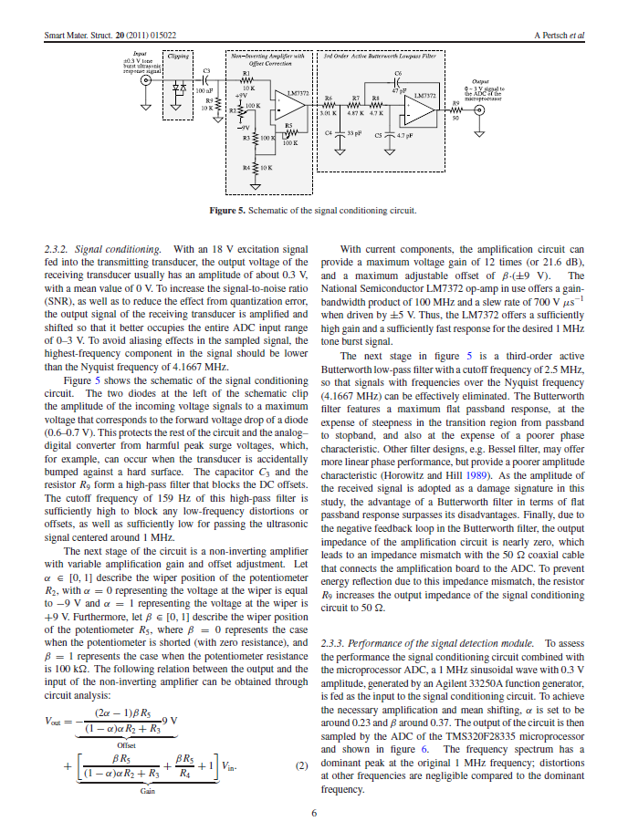

    下面是我要做的事情的详细信息。
    我有两个压电装置,一个是作为发送器工作,另一个是作为接收器工作。
    通过函数发生器,我正在向发送器发送频率为300 KHz,振幅为10 V_pp的脉冲模式正弦波。
    两个PZT都在不锈钢板上。由于板是均匀的,因此接收器将捕获部分波形。 但是,接收信号的振幅非常低(~ 0.05 V_pp)。 因此,我需要放大接收到的信号,以便在输出时具有更大的振幅。 我预计信号至少会放大到2 V_p
    我还附上 了我在实验室中构建的电路的图片,供您查看。

    您好,Mehran:
    您所显示的原理图的增益为10倍。 因此,使用50mVpp输入,您只能在输出处看到大约0.5Vpp。 因此,您需要将整体增益增加4倍(总增益为40倍)才能获得2Vpp。 这就是您说电路不工作的原因吗? 如果是这样,则需要将R5/R4的比率提高到40而不是10。
    如果您的问题不是增益,而您正在测量其他内容,请相应地说明。
    对于所有长电线,您的设置都不是最佳的,也不是最佳的互连,而且没有接地平面。 我强烈建议您将电路建立在铜包PC板上,该板可用作接地平面,同时保持最小的痕量/元件导线长度。 最终将是一个真正的专用PC板,已为此目的进行了优化。 根据您所展示的设置,我怀疑您看到了大量干扰,刺激和噪音。
    对于您所介绍的信号,您可能希望使用增益带宽积至少为10MHz或更高的低噪声放大器。 但是,除非您清洁面包板并使用上述更精确的技术,否则您无法正确评估此电路。
    LM7372针脚尺寸相同。

    再次感谢您发送详细的电子邮件。 我从我的纸张上附上了一页,我从纸张上获得了这条电路。 我相信你所说的话是合理的。
    还有一个问题,很抱歉打扰了你,我是一个机械工程师,我很难理解这些电路中的一些概念。
    您提到"我需要将您的整体增益增加4倍(总增益为40倍)才能获得2Vpp"
    我该怎么做?
    感谢您的帮助。

    您好,Mehran:
    要增加增益:一个简单的方法是将R4 (当前为10k)的值减少到2.5k。 这将使您获得4倍的收益。 增益由R5 / R4的比率设置。 请注意,我在提出此建议时,假设您的问题是"低收益"(您尚未确认的问题!)。
    我想,您需要努力使您的"布局"/设置更加紧凑,并为您的主板提供一个地面平面。
