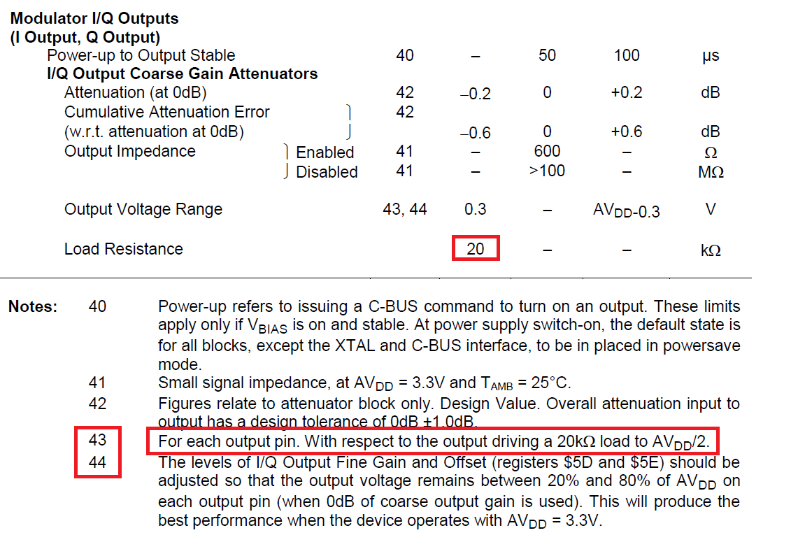

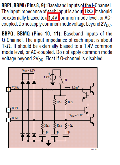

1.调制解调器的I或Q输出的直流共模电压为1.6V,而调制器所需的直流电平为1.4V直流
2.调制解调器的I或Q输出的最大负载为20千欧,而调制器的输入阻抗约为1千欧
以下是IQ输入和输出规格:
调制器输入:

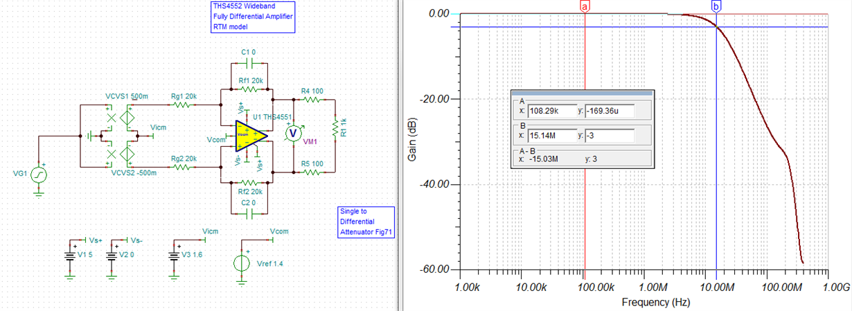

    2.我认为使用THS4552 FDA进行电平转换和缓冲操作是进行I/Q调制的最佳方法。 您可以使用以下THS4552 TINA-TI电路,该电路针对调制解调器和调制器之间的应用进行了优化。 THS4552通过输出CM 1.4V的单5V电源工作,因为该器件具有轨对轨输出。 如果所需的输出摆幅较高,则最好将THS4552电源(如+CM/-1.1V)置于输出3.9 的中心位置,以实现最大输出电压摆幅。
    以下是相同的TINA-TI电路: e2e.ti.com/.../THS4552_5F00_IQMod.TSC

    调制器所需的输出摆幅为1Vp-p差动(或500mV单端),因此在1.4V直流偏移量上使用3.3V单电源时应该可以正常工作...
    再次感谢,您给了我们很大的帮助。

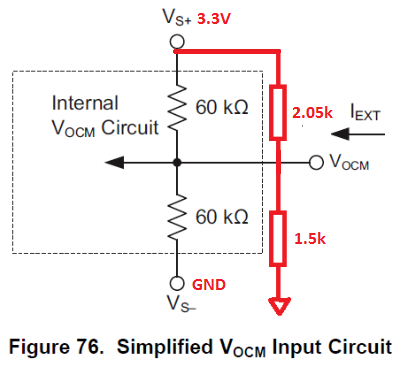

    我需要将我的输出通用电压调整为1.4V左右,而FDA的IQ输出以3.3V/2 =~1.65V为中心。
    我想知道我是否可以使用一个简单的电阻器并联到分压器底部电阻器,而不是将1.4V的外部直流电源连接到Vocm引脚?

    您可能只需将180k电阻器设置为GND,即可将Vocm输入电压设置为1.4V。 但是,我不会依赖 内部60k欧姆电阻器的精确度来设置声码输入电压。 相反,我建议使用以下分压器电路,以便在设置精确的1.4V声码的同时,分离或最小化内部60k电阻器的影响。
