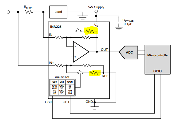

我有两个问题。
我的客户正在考虑INA 225。
INA 225的电阻值在数据表上为空白。(例如,图41)
请告诉我每个电阻器的值。
另一个E2EQA将电阻值写为±30 % ,但我想知道具体的目标值。
此外,是否有更多反馈电阻器来确定增益?
因为增益组合是4。
由于我的客户正在考虑单向检测,客户正在考虑附加图41中的附件数据表。
当负载电流为0 mA (Vsense = 0 mV)时,四种增益类型中每种的输出电压是多少?
条件是VCM = vs = 24 V
此致,
小泽

    所示图表实际上与零件本身没有关联,它们仅用于举例说明设备的工作方式。
    通常硅上的内部电阻器没有电路上外部使用的绝对值,但是它们经过匹配和微调,可实现高精度和低温度漂移。
    不能通过在外部添加或移除电阻器来更改增益,因为过程中的变化,不能为多个零件计算此增益。
    最后,当负载电流为0mA时,输出将等于偏移电压。 该值为标称±75mV,最大±150mV。

    哪一项会改变此设备的增益?
    ①Rs阻抗
    ②Feedback招聘人员
    小泽
    您好,Ozawa:
    通过将引脚GS0和GS1切换至VCC或GND (如下表所示)来选择增益:
    对于流经RS电阻器的相同电流,更改其值将更改输出信号,但增益将保持固定。

    数据表P18中对其进行了如下提及。
    请kΩ,kΩ kΩ 的阻抗通常为525-2 Ω(由500-1 Ω 反馈和25-2 Ω 输入组合而成)
    电阻器)从每个设备输入到参考端子。
    反馈电阻器是否会根据增益水平变化?
    此致,
    Naoki Aoyama
    您好,Naoki,
    是的,它是增益和反馈系统的一部分,但不是唯一的一部分,请参见下图:
    下半部分仅用于设置偏移。 上半部分是设定增益的部分。 这是通过零件内部的开关完成的,更改GS0和GS1线路的输入阻抗将不会对增益产生直接影响:它们被接受为逻辑1或逻辑0,与任何其他数字输入一样。

    客户想知道反馈电阻器的增益值。
    您能告诉我反馈电阻器的价值吗? 或者,您能否告诉我
    输入电阻器的值?
    此致,
    Naoki Aoyama
    我被告知每个输入的等效电阻约为1.3千克,但我不知道整个电路是如何的。
    我提醒大家,数据表中的图表是一个插图模型,而不是零件内部的实际模型。
