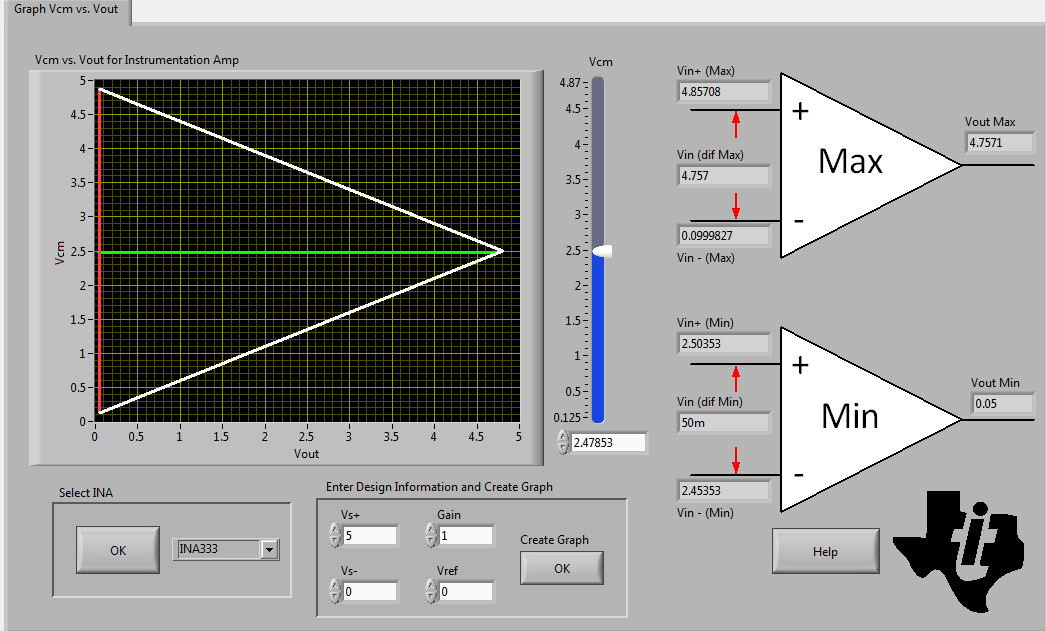

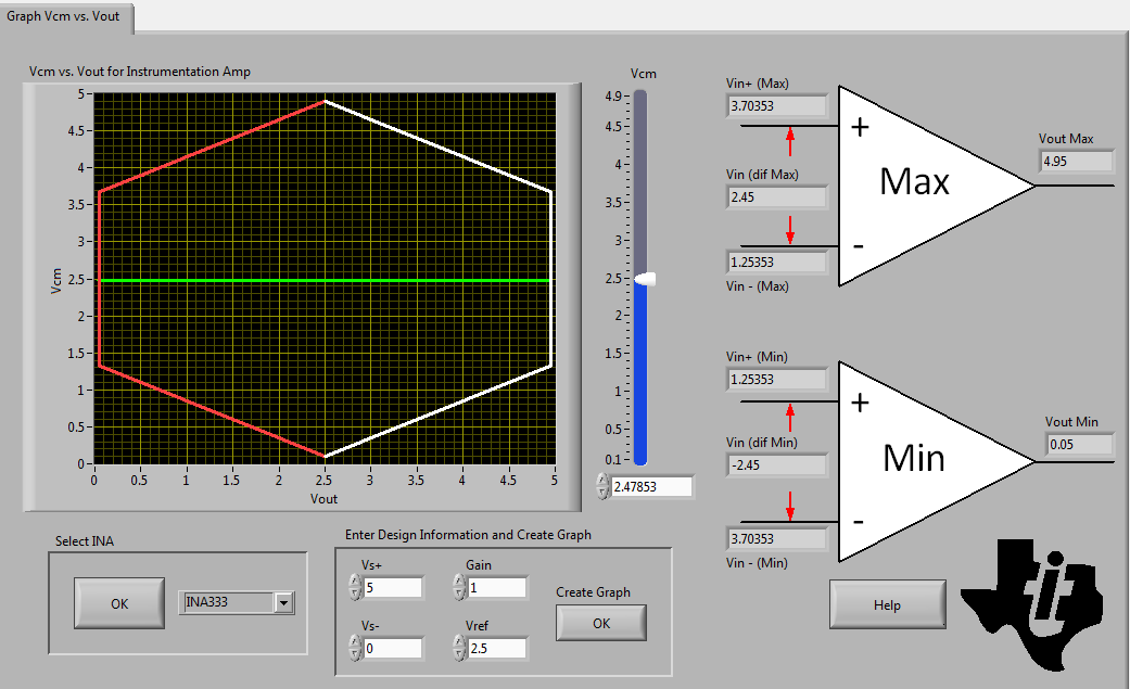

    Peter,
    为了使INA333在其线性输入电压范围内运行,您必须提升输入共模电压,而不是差动电压,高于负轨或0V -请参阅下面的Vref=0V和Vref=2.5V的VCM vs输出图; 这可以通过输入电压电平转换来实现,但为了进一步帮助您,您需要指定所需的INA333增益,并提供显示驱动输入电压信号的确切驱动电路。
