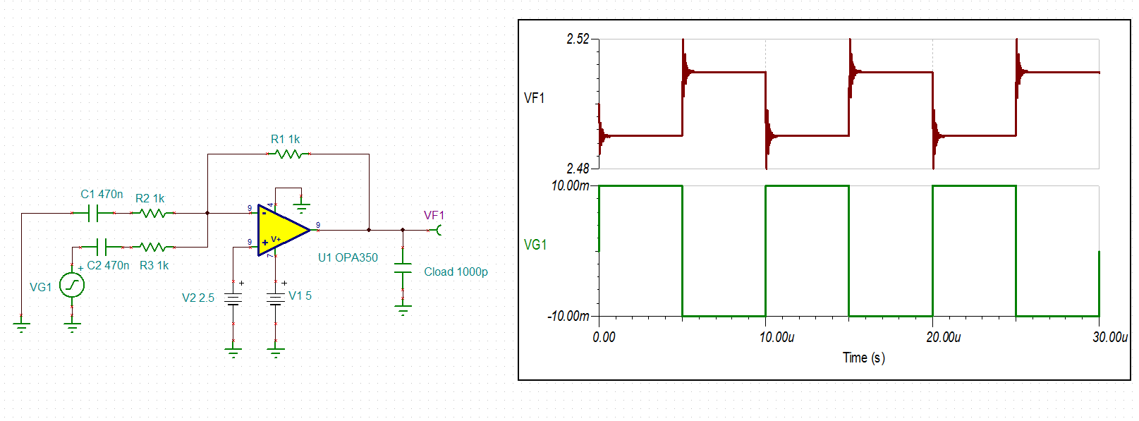

单位增益OPA350正在驱动一根10英尺RG-58电缆,该电缆端接在交流耦合50欧姆输入频谱分析仪中。
电路原理图粘贴在下面。 OPA350由+5V单电源供电。 ALA_MID为2.5V。
将两个输入相加是高增益200 kHz和300 kHz带通滤波器的输出。
除了所需的信号之外,频谱分析仪还显示了在109-112 kHz时的振荡,振幅很大。
当输出连接到附近的示波器(2英尺同轴电缆)时,没有振荡。
另一个线索是,当求和放大器的输入减少时,不会出现振荡。
将100欧姆与OPA350输出串联,消除振荡,但50欧姆没有影响。
任何见解都将受到赞赏。

    OPA350能够在随动配置中直接驱动高达10uF的负载,因此这里还有其它工作(10英尺同轴电缆~1000pF),但您无法连接原理图。  您不能将原理图粘贴到此论坛帖子中-请单击右下角的使用富格式配对,然后使用上面的插入文件来附加您的原理图。

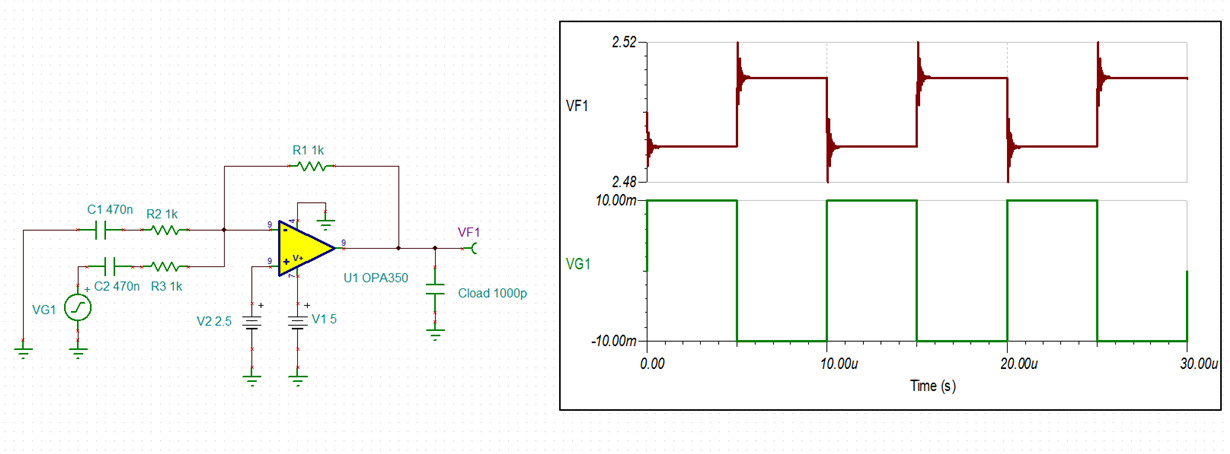

    我要附上完整的原理图,从左到右显示TIA级,衰减/增益级和BPF段,然后是驱动电缆的运算放大器和运算放大器。 当衰减级打开晶体管时,振荡将消失。
    如前所述,在查看高阻抗示波器上的输出时不会出现问题。 驱动电流是否有问题? SA具有50欧姆输入。

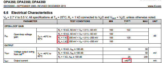

    OPA350应该可以驱动10英尺的同轴电缆(~1000pF)-参见下文。
    但是,根据输出信号的大小,OPA350可能能够驱动50欧姆负载,也可能不能驱动50欧姆负载。  数据表指定AOL仅在1kohm负载下(意思是Iout=+/-5mA),最大输出电流指定为+/-40mA -请参阅下面的数据表。
