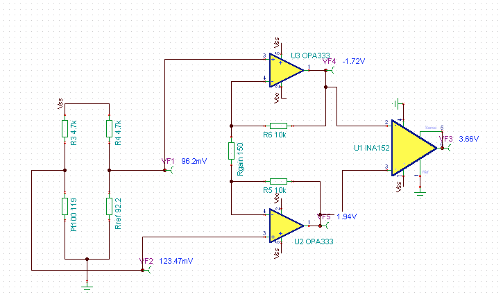

你好。
IM制作温度测量项目。 我们使用的是OPA2333,它会不断短路。 我们现在已经短接了2。 它们都工作大约30分钟,然后电源进入电流限制器。
这是我们将PT100设置为所需最大电阻的电路。 VSS =+5V。 VCC =-5V。
最让人烦恼的是,这里没有人能明白为什么它会短路(印刷电路板输出似乎没有什么问题)。 所以我想也许你们中的一些人可以解释为什么?
我们还剩下一个OPA2333,我们想在尝试之前解决这个问题。
    您好,Nicolai,
    您表示您使用 的是VSS =+5V。 VCC =-5V,即通过OPA333的电压总计为10 V。 OPA333的绝对最大电源额定值为7 V (+/-VA) 3.5 ,但应与更低电压一起使用。 因此,OPA333受到过高电压的影响,并且正在崩溃。
    如果您需要更高的电源电压斩波器运算放大器,请查看OPA188:
    www.ti.com/.../opa188.pdf
    此致,Thomas
    精密放大器应用工程
    我的天啊,我怎么会错过这个。 非常感谢。
    我们没有时间订购更多的组件,但我们已经有一个OPA333,所以我们将把5V分配为+/-2.5V,并希望获得最佳效果
    您好Nicolai,
    OPA2333应 完全可靠,具有 +/-OPAV 2.5 电源。 我很高兴我能提供帮助。
