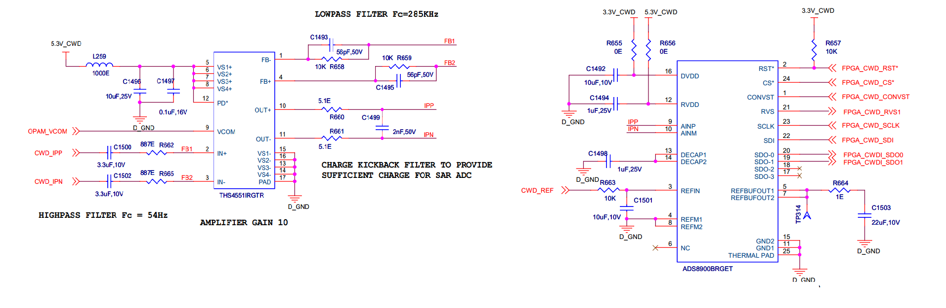

THS4551的静态工作电流在数据表中列为最大1.92mA。 电源针脚VS+连接至5伏,VS-接地。
全差动放大器THS4551用于实施带通滤波器,带通范围介于20Hz和285 kHz之间,放大因数为10。
THS4551 (输出和输出+)的输出通过电荷反冲滤波器连接到ADS8900B的模拟输入(AINP和AINM)。
问题1. 除静态工作电流(1.92mA)外,5伏电源导轨必须向VS+提供多少附加电源电流,以确保设计正常运行?
问题2. THS4551的电源电流需求是否随其提供给输入信号的增益而增加?
问题3. ADS8900B的模拟输入(AINP和AINM)是否具有高输入阻抗? THS4551的输出(输出和输出+)将有多少电流流向此输入?

    Deepak您好!

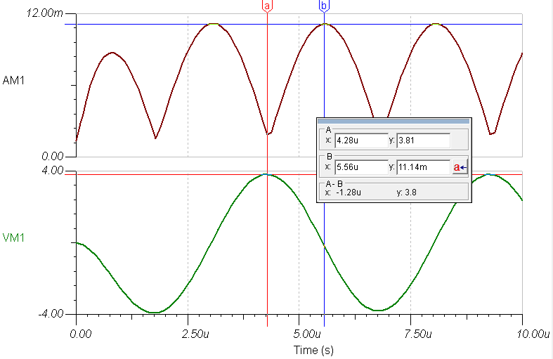

    所需的额外电流量主要取决于 您尝试从放大器输出驱动的电压电平。 最大电压摆动除以总有效负载(反馈网络,负载电阻器,负载电容器和ADC输入的组合)将为您提供放大器将消耗的峰值电流。 最简单的估计方法是在应用的等效电路中使用THS4551模型运行快速TINA-TI模拟。
    如果您知道峰值输出电压,我可以帮助您运行模拟来确定动态电流消耗。

    您好,Jacob,
    感谢您的支持。 峰值输出电压约为3.8V。
    谢谢,此致
    Deepak V
    我使用TINA-TI和您的电路在3.8Vpp输出下运行了一个模拟,并从电源电流测量了大约11.2 mA峰值,如下图所示。 您可以从链接 TINA Simulation下载我的原理图。 对于您的电源,您当然需要设计一些超出模拟显示的额外电流,以考虑任何未预测的电流需求。
    您好,Jacob,
    我模拟了自己上传的TINA设计文件,发现电源电流需求约为11.2mA。
    我亦会在最后确定电力供应需求时,注意维持额外的电流差额。
