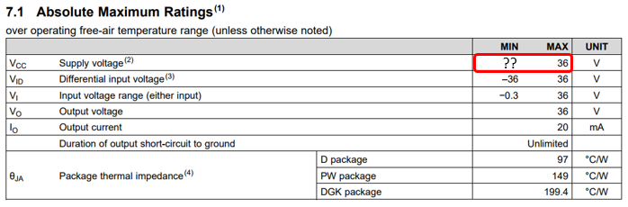

我有一个关于LM2903-Q1的简单问题。
您能告诉我Vcc (8针)的负耐受电压吗?
虽然数据表中将正耐受电压值描述为36 V,
未提及负压阻力值。
最好的,富豪
Noriaki
    您好Noriaki:
    一般情况下,不应向电源针脚施加负电压。
    对于这些设备,它们应能承受高达-0.3V的电源电压而不会造成任何损坏。 同样,由于数据表中未说明,因此不会对此进行说明或保证。
    由于很难将电源引脚上的电流限制为小于1mA,因此实际反向电压需要保持在足够低的水平(<300mV),以不会导致接点反向偏置。
    如果电源线预期为负电压,则整个线路应具有适当大小的肖特基二极管,以防止正电源线呈负电压。
