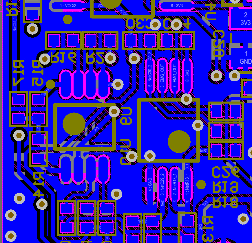

我围绕INA326仪器放大器设计了EMG放大器。  它焊接在带有巨大接地平面的双层印刷电路板上。 在没有INA电路的情况下通电时,电流为9.5 mA,电源电压保持在3.3 V左右。在INA电路通电时,电流为19.3 mA,电源电压降至2.7 V
这是电路的示意图:
我测量到U4A输出上的电压,结果正常。 放大器和滤波器偏置到VCC/2。  BAT754S用于ESD保护。
所有迹线都保持较短,而且还有地面。 INA布局的一部分:
我和我的朋友谈论过这条赛道,我们不知道为什么会出现这种情况。
我非常感谢你的帮助和对这个问题的评论。
    Filip,
    您必须为两个输入端子的输入偏置电流提供电流路径-您不能如原理图所示浮动它们。 如果没有输入偏置电流路径,输入将浮动至其中一个导轨,从而导致电路操作不当。
