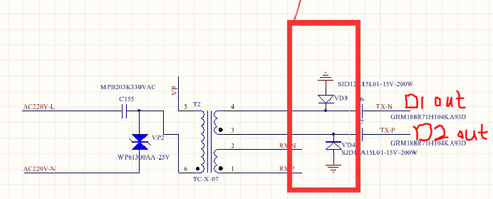

我的客户正在宽带PLC应用中使用THS6214/2。 现在,我们对D1/2输出引脚电压容差有疑问。
在我的设计中,Vs+= 12V,Vs-= 0V。我们有一个TVS二极管从D1/2输出连接到GND,如下图所示。
TVS二极管的正向电压为+2V,这意味着当Vs -= 0V时,我们有风险将-2V应用于D1/2输出引脚。 我想知道这种情况是否会损坏THS6214?

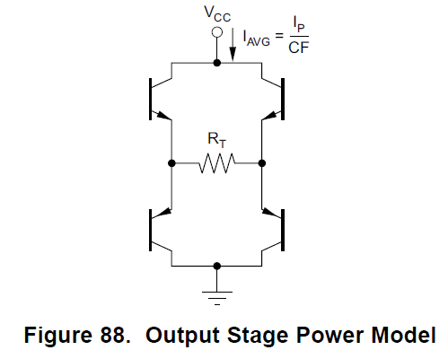

事实上,我的客户想要了解THS6214的输出级功率模型,是CMOS模型还是BJT模型? 客户相信,如果我们使用BJT流程,THS6214在这种情况下可能会很好地工作。
