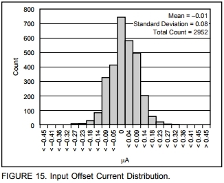

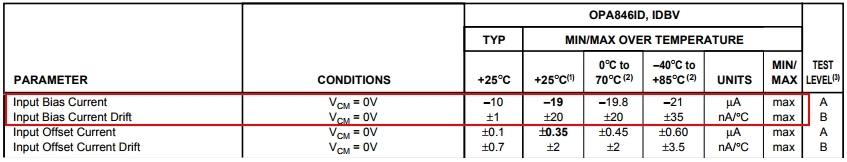

数据表中的10uA表示典型的输入偏置电流,21uA表示最大过温。 是否存在输入偏置电流过温分布图? 我正在寻找与数据表中图15类似的东西,但要寻找工作温度范围内的输入偏置电流。

    但是,如果您对分布的延伸程度感兴趣,我们可以通过数据表中的信息得出一些结论。 这只能用作指导。 系统/电路的设计应采用数据表中指定的最坏情况(最大)数。
    以下是有助于推断的信息。 图15分布在~0.32uA和-40C至85C时结束,最大漂移为35nA/C IB漂移对于大多数零件来说是线性的,基于直流漂移曲线。
    因此,在85C时,分布可延伸至~2.42uA (= 0.32uA + 35nA/C x [85-25])。

    图15不是输入偏置电流(IB)图,而是输入偏置电流(IOS)图。
    您使用IB温度漂移(35nA/C)和室温IOS (0.32uA)来计算过热的最大IO。 IOS的温度漂移是不同的(3.5nA/C而不是35nA/C),我对IOS不感兴趣。
    听起来似乎没有输入偏置电流过温的数据。 这是令人惊讶的,因为必须测量某些东西才能写入输入偏置电流的数据表规格。 也许很难找到。
    我刚刚降低了我的反馈阻力,以适应最大IB规格。
    你是对的,David。 我很抱歉。 这是我的疏忽;图15确实是IOS而不是IB。

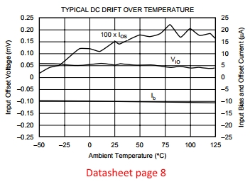

    我能找到的关于IB温度过高的最近数据是下图。
    图解和规格是根据测量数据生成的。 由于该设备于2002年发布,我不确定当时的所有数据存档做法,但 我浏览了档案,找不到图表中使用的数据。
