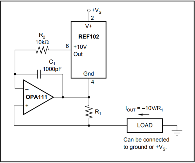

我不理解以下链接中所述的电流接收器(图2):
有人能解释吗?
OPA 102在哪种反馈配置中工作。
构建电路并完美工作
谢谢,Daniel。
    www.ti.com/.../sbva001.pdf

    感谢您的耐心等待。 精密电流接收器电路中的OPA111驱动电压参考接地连接和电流调节电阻R1,以便电压参考输出等于负载电压。  OPA111输出的电压迫使–10.0V通过R1,因此电流接收器输出为–10V/R1。
    另一种查看方法是从负载查看。  假设电流接收器1mA和负载的压降等于-5V。  由于OPA111在R1上强制使用-10V,因此它的输出电压为-15V。  该电压还驱动REF102的公共引脚(引脚4)。  在REF102中,is引脚内部连接到A1的负极电源,齐纳二极管的正极端子和REF102中A1的内部反馈中的R1。 通过齐纳二极管DZ1对A1的同相输入施加大约8.2V电压。 R1,R2和R3经过激光微调,可产生精确的10V输出。 请务必注意,负极电源将随输出而变化,并且不让它超过电源绝对最大电压额定值。
    下面显示了一个等效电路,在负载示例中带有-5V。  R2 C1网络围绕运算放大器提供本地反馈,以确保环路稳定性。 它还提供噪声过滤。 在显示的值中,参考噪声由单极滤波,f–3dB = 1/(2•π•10kohm•1nF)= 16kHz。

    你好,谢谢你的服务。 你的解释非常好,我的问题解决了。
    非常感谢。
