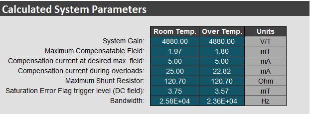

    您好,如何使用DRV425 EVM实现这一点。 如果我没有移动磁铁,针脚Vout处的电压将降至0V。
    此致,Holger
    有什么答案吗?
    您好,HS WG-FAE,
    您是否确定DRV425未与磁体饱和。  DRV425的最大测量值仅为2mT。  我之前提到的计算器可以帮助解决这个问题。 另外,为了验证这一点,从DRV425EVM上卸下磁铁,由于地球磁场的原因,输出电压应接近2.5V±0.35V。
    我将解释±0.35V。  我假设您的R1 (Rshun)仍为100Ω Ω。  如果您看到 DRV425系统参数计算器, 您将看到您将获得4880 V/T  假设接地±70µT μ V,我只计算4880V/T * 70µT = 0.35V。
