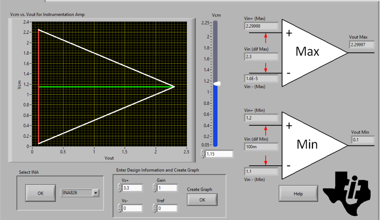

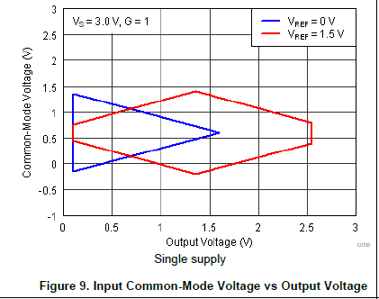

关于INA826 Vcc =3.3V和G=1时的最小输入,我的客户正在询问一个问题。
他们将参考数据表中的图9,但它处于Vcc=3.0V状态。
(问题)
在“Vcc =3.3V/G=1”条件下是否有数据?
或者在Vcc =3.3V/G=1时是否有其他估算方法?
此致,
Tao2199
    您好,Tao:
    如您在其他帖子中所述
    您可以使用VCM vs. Vout计算器来计算仪表放大器。
    可从以下网址下载:TI.com:
    它允许显示设定的电源电压,增益,参考电压和共模电压的任何输入和输出限制。
    所附图片显示了INA826的计算器,其电源电压为3.3V,增益为1。
